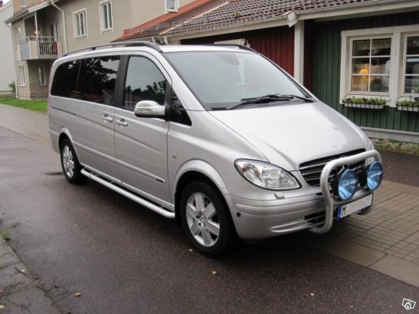

Jag kör med Qpax rör och båge på personbilen.
Dyrt: Ja
Bra passform: Ja
Bra kvalitet: Ja
Rostar: Nej (Alu)
Fula svetsar: Nej
