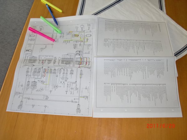

Åkte med husbilen under helgen och den fungerade precis som förväntat. Dock upptäckte jag lite smålk i bägaren då vi kom hem. Parkeringsljuset till vänster sida hade slutat fungera. Gnuggande av geniknölen gav vid handen att jag ju tidigare haft bort instrumentpanelen och där kanske felet fanns att finna. Började måndagen med att kolla kabelanslutningarna – kontakterna under panelen och hittade tre kontakter som hade någon sorts beläggning. Tvättade dessa kontakter med lösningsmedel och återmonterade dessa och då fungerade allt utom indikeringen för glödning av motorn.
Nu blev det att fara iväg och låna verkstadshandboken för att komma åt en kopplingschema och sedan försöka hitta kopplingar och kablar. Att läsa kopplings chemat kan ju ibland vara lite klurigt och så även här. Fanns dock en liten logik i det hela så nu kommer det säkert att fixa sig. Har nu lärt mig en del och skall kolla vidare vart efter så att inget oförutsett händer.

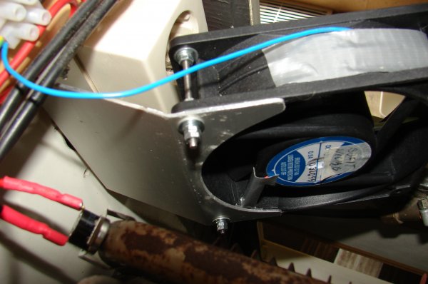

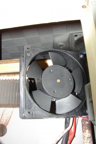

Hej Bror.
Angående kylfläkt till kylskåpet.
Efter några år med experimenterade med olika fläktar från datorer ,har byt till en big one från Claes Ohlson köpt 86 och glömt om den.Nyligen har hittat den och monterar med en ny termostat köpt i Tyskland.
Resultat ser Ni själva på bilder som bifogas .Den är tyst går ca 40- 55 sek sen tar en paus och efter några minuter upprepas proceduren några gånger och sedan tyst ca 40 minuter.
Så mitt råd är köpt en liknande och Du blir belåten.
Mvh
Perrovski
