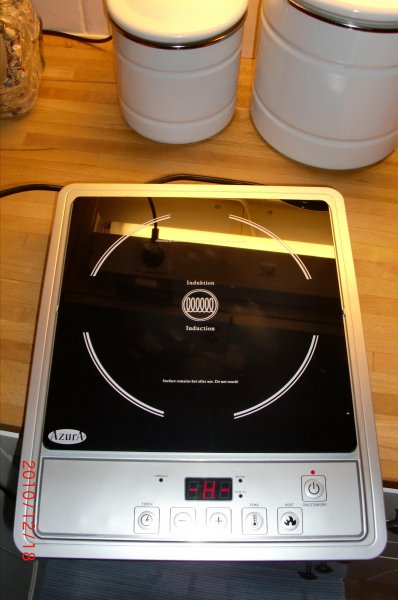

Fick i uppdrag av min bättre hälft att skaffa en ny julgransfot så det blev att åka till Vällingby Centrum. Skulle ju som sagt köpa grejer till julgranen men man kan ju inte hjälpa att det drar massvis till Clas O och Kjell o Co. Hos Kjell &co hittade jag en induktionshäll för 499 kr som bara väger 2 kg och som kommer att passa som handen i hansken till husbilen. Enligt min bättre hälft så föredrar hon att vi helst skall stå på campingar med 220 volt och då blir ju denna kokplatta perfekt. Spara på gasolen men vet inte till vad om vi alltid skall vara kopplade till starkström. Kanske en hint om att gasolen skall ut och använda enbart diesel till värmen och rödsprit till käket…. Ahh, hon kanske ändrar sig när vi varit ute lite och inser att de bästa platserna absolut inte behöver vara campingplatser. Man får vara ytterst försiktig och inte påskynda omvälvningen till fricampingens fördel.

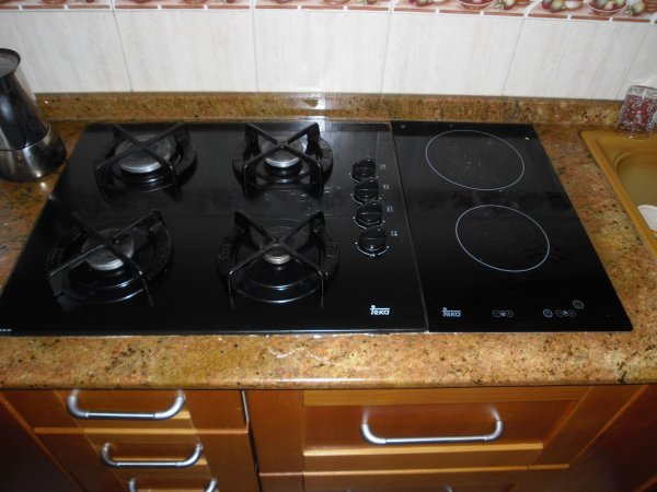

Hej Bror samma tjat hörde jag av min fru när jag byggde mitt kök hemma.
Jag frägade massa människor som har både gas och El kök vilket dom använder. Svaren blen altid GAS. så jag satte in en stor fin gas spis och en liten elspis. Elen använder vi alldrig. och gas till spis räcker i evigheter.
Satsa du på en gas spis den värmer mycket fortare och bättre. Jag skulle aldrig byta bort gas mot el varken induktion eller resistens platta.

Hej Juan,
har från början installerat ett trelågigt gaskök som fungerar perfekt. Har dock stor respekt för gas och ev läckagen. Detta med elplattan jag köpte igår var enbart för bruk då man står på 220 volt och det verkar det ju bli mycket av tills min bättre hälft tycker att vi tryggt kan fricampa. Kan ju bli fortare än man tror..........

Vi har en perfekt fungerande gasspis men vid långkok, potatis t.ex., slänger jag upp en elplatta. Vi står alltid vid elstolpe och betalar naturligtvis åt he för mycket om vi bara laddar batterierna. Ett sätt att spara gas och att få valuta för elpriset.

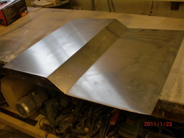

Tillverkat och bockat plåt till den bakre sittgruppens luftstyrning och limmat ihop detta för torkning under natten.

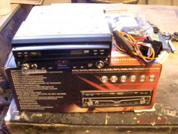

Har också köpte en ny stereo s.k. 1 din då jag från början hade tänkt mig och köpt en dubbel-din. Denna har motoriserad disply och har en massa goa finesser som t:ex GPS backkamera blåtand mm. Det blir en massa tåtar att dra åt alla håll men det kan ju vara bra med de hjälpmedel som finns i denna mackapär.
