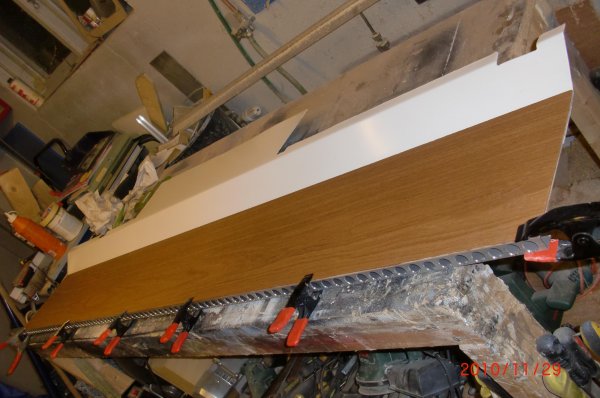

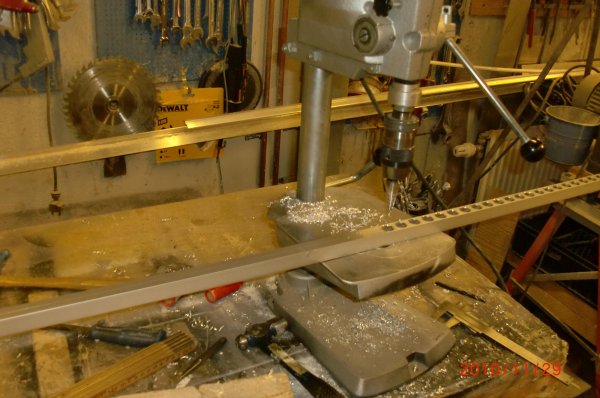

Har haft funderingar på vad som sitter mellan väggen och luftledplåten. Inbillar mig att det kan ramla ner saker där som i slutändan kan skada aluminiumröret men läckage som följd.
Gjorde en snabbresa till Bauhaus för att få odla lite fantasi då jag vet att de har lite olika plåtar med olika utseende och storlek på hålen i plåten. I facket bredvid finns rör mm i olika utförande. Kollade lite på dessa rör och hittade en u-profil 20 x 20 x 1,5 mm. Vad passande att köpa en bit sådan profil och använda som distans mellan väggen o plywooden. Sagt o gjort. Hem och skulle till att såga vertikala bitar när det rann upp ett liljeholmens…. Varför inte borra en rasande massa hål snyggt och prydligt och montera profilen horisontellt överst mot plywooden då får jag ju både distans och ”tätning”. Nu är denna list limmad till plywooden och torkar till imorgon. Tror inte att dessa hål kommer att äventyra luftflödet nämnvärt men den som lever får se………
Återkommer:music-icon::music-icon::music-icon:.............
Hälsningar Bror

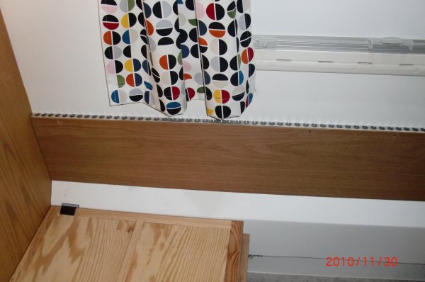

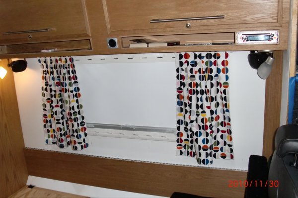

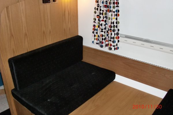

Kallt idag igen. Minus 14 grader kl 0630.
Har nu monterat radiatorskyddet/luftkanalen i dinetten och det passade bra till slut. Det gick inte helt utan lite filande, passande och justerande men till slut…
I och med detta så är dinettdelen helt klar men fortfarande så skall motsvarande jobb göras bak i ”salongen”. Där blir det ju likadant så det borde gå lite snabbare. Tyvärr måste jag köpa ytterligare en ekplywood vilket är lite retsamt då det bara går åt 30 x 180 cm. resten blir till ingen nytta. Skojade med min bättre hälft att den överblivna skivan kommer att gå åt till nästa bygge men det föll inte i god jord.

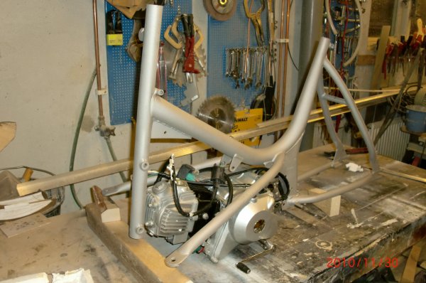

Nu skall jag ta paus från husbilen någar dagar och göra något roligare. Skall renovera och bygga om en flakmoped vars ramdelar kommit hem från blästring. Nya motorfästen skall svetsas dit för att rymma den nya motorn plus en massa annat. Skoj.
Kanske delar jag med mig även av detta---------som pausbild liksom.
Återkommer:music-icon::music-icon::mcride:...

Radiatorskyddet blev naturligtvis väldigt snyggt. Dina konstruktioner vill gärna bli bra. Hur är dina fönster inramade? Vad består den vita ytan av? Det ser ut som om du har en väldigt tjock väggisolering. 15 cm?. Är det en synvilla?
Hur har du infattat fönstren så snyggt? Jag har som jag berättat exakt likadana och dom är inte lätta att fodra in. Jag är inte nöjd med mina.
Help!
:mcride:
Sv: Fortsatt renovering
Tack Alve,
önskar jag haft 15 cm isolering i hela bilen, uppvärmd med förnybar energi mm men tyvärr.
Det du ser är en synvilla och väggen är 36 mm, fönsterna är Seitz standardfönster.
Lätt som en plätt, fram med sticksågen och såga upp ett trektangulärt hål, i med fönstret och skruva fast och den vita ram du ser är den del som skruvas mot fönstret och tätar mot väggen, de ovala hålen är ju ventilationshål -- tror jag
Fördelen med synvillor är ju att det oftast ser mycket bättre ut än det är... eller hur?
Ha det gott
Hälsningar Bror
Tack, men det var inte ramen som tillhör fönstret, den med ventilationshål, jag menade. Så långt var det problemfritt för mig också. Det är den vita yta som förbinder fönsterramen med inre väggytan som jag blir avundsjuk på.
:confused:
Hej Alve,
den vita ytan mellan radiatorskyddet och fönstret är en rak vägg, men håller med om att ögat kan bli vilselett att tro att det är en riktig fönsternisch.

Hej Bror...
Hur fäste du U-profilen(som du borrade hål i) i husbilsväggen? Tänkte göra en likadan vid soffan i min bil, där har Bürstner "glömt" luftspalt och element.
Mvh Torbjörn
Hej Torbjörn,
fäste denna list med vidhängande plywood med 6st 35 x 3,2 mm skruvar direkt i plywood-väggen.
Enkel list att fixa med lite tidsödande att borra hålen, jag var lite lat och använde en konisk stegborr. Man får borra ganska försiktigt med en sådan för den blir fort slö och kletar då igen med aluminium.
Lycka till
Hälsningar
Bror
