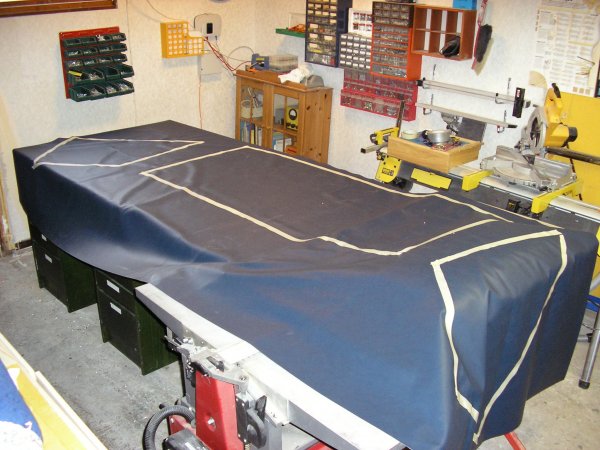

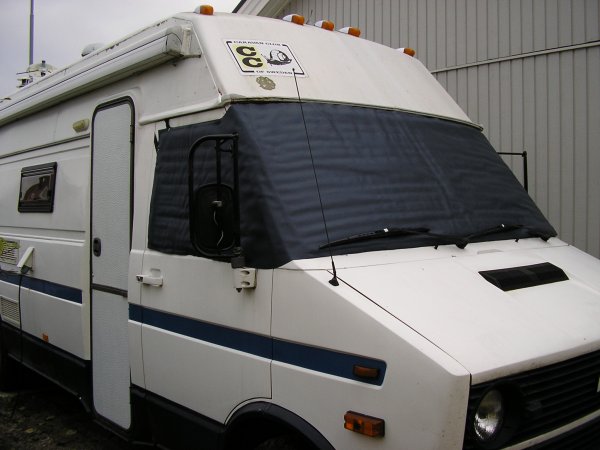

Gjorde så här: Skaffade galon som täckte både vindruta och sidorutor i ett stycke. Placerade det på bilen och tejpade fönsterformerna på galonen.

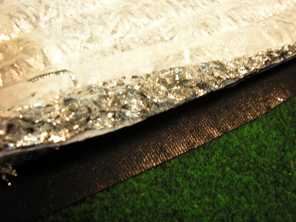

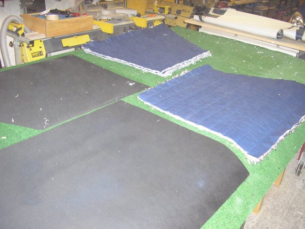

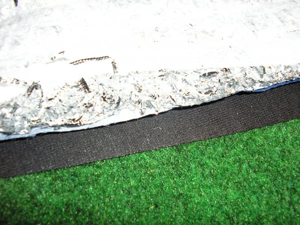

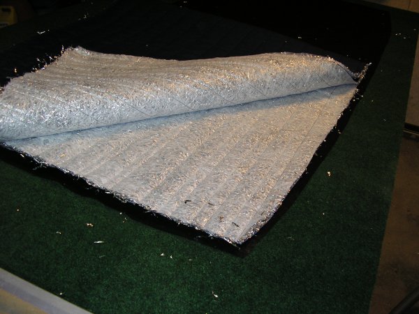

Mellan galonstyckena placerade jag isolering utskurna i fönstrens former. Limmade med kontaktlim så att isoleringen inte skulle kunna röra sig mellan galondelarna.
Isoleringen är av den typ som man syr hästtäcken av. Jag använde den dubbel.
Fäste elastiska band med hjälp av öljetter för att lägga över dörrhörnen. Resultatet blev så här. Mycket lätt att sätta på plats och det verkar räcka med dessa två band som fasthållning.
