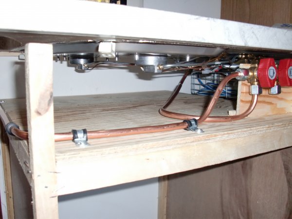

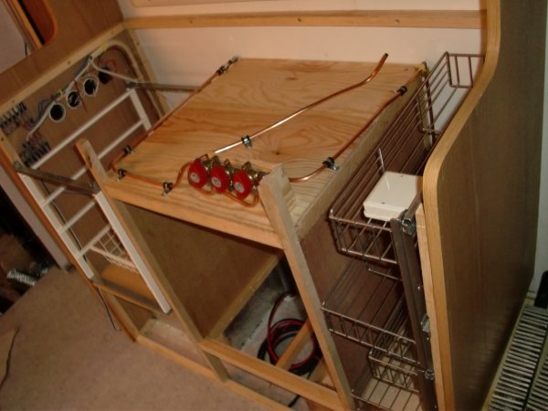

det slår mig en tanke när jag ser slingan med kopparrör och alla kablar som syns på bilderna lite överallt i stommen för diskbänken. Har du någon ritning som du utgår ifrån eller skapar du allt eftersom, på känn eller hur det passar in?
V-backen :rolleyes:
Sv: Fortsatt renovering
Hej V-backen
nej jag har ingen ritning men skissar lite för mig själv för att få en uppfattning om vad som skall monteras här o där. Följer kanske inte skissen av praktiska skäl, Kan vara av utrymmesskäl eller så, men försöker att montera allt så att saker o ting inte skadar varandra. Typ blandar starkström med svagström eller vattenledningar. Kommer att ha ett antal starkströmsuttag och dessa är väl avskilda från annat. Man kan kanske säga att jag jobbar på "känn" och ser till att det inte blir FÖR rörigt. Man tvingas ju också inse att det är trångt om utrymme och det är mycket som skall dit.

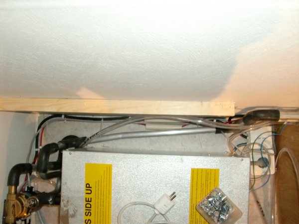

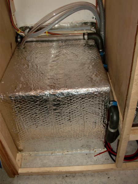

9-11 okt 2009

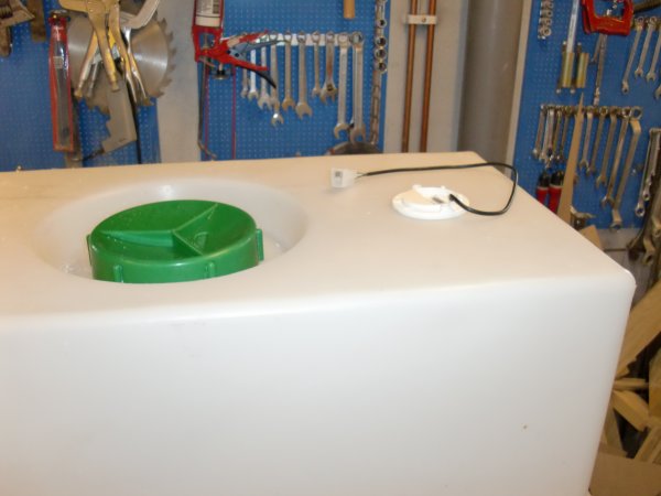

Fredagen ägnades åt att fortsätta med att få gasolrör att passa. Började med detta redan på torsdagen faktiskt. Hade inget bra bockningsverktyg till 8 mm rör utan använde rörbock till 10 mm och då får man vara försiktig så att inte röret blir platt. Det blev ett evinnerligt ta bort och återmontera bänkstommen för att på rören på plats och klamrade tätt-tätt och när detta var gjort så skulle vattenrör, avloppsrör kabelrör mm på plats och det blev trångt värre. Isolerade kallvattenslangen för att slippa få varmt vatten i kranen. Hela denna söndag gick åt till detta. Skall montera bänken för gott på måndag, och då skall även stolsunderredena hämtas hos blästraren. Förhoppningsvis får jag dessa lackerade på tisdag. Vill gärna göra golvet klart så snart som möjligt.
Jobbade också med färskvattentanken idag och har monterat nivåmätaren och det är bara att hoppas att det blev tätt.
På lördagen var vi till Henrikssons husvagnar i Enköping och handlade några lampor till innerbelysningen – det blev Opal med frostat glas - och lite smått o gott och ville dessutom beställa kantlister med gummiunderlägg men de ville att det skulle ske genom webshoppen. Bra kanske då kan man i lugn o ro se om det finns andra saker man kan behöva. Fick KAMA´s katalog för 2010 bara för att frestas handla mer antar jag och även så Reimo´s katalog. Fy vad gjejer det finns till husvagn/husbil och det är kanske tur att man har att fundera lite på vikten på ekipaget.
Återkommer:music-icon::music-icon::music-icon:
Hälsningar Bror

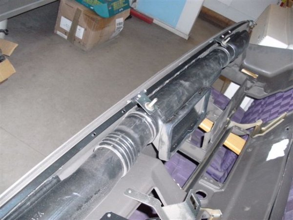

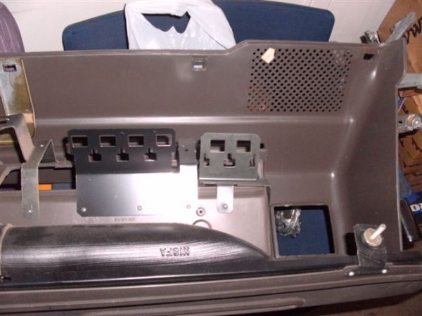

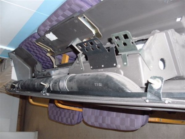

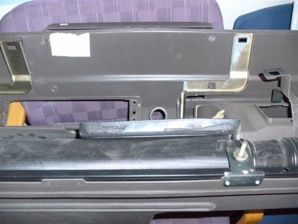

Hej Hans,
här är lite bilder på hur brädan ser ut och du ser att den hålls i överkant av 4 skruvar.
Hoppas du får ut något av detta. Flera bilder finns om du behöver.
Hälsningar Bror

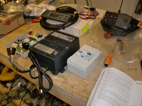

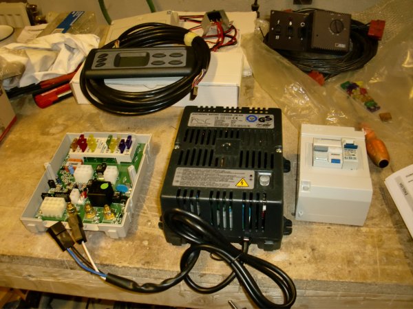

kopplingsschema cbe pc 200
Det är dags för elinkoppling i min "fortsatta renovering" och skulle ha stor hjälp av en kopplingsschema. Vet i stora drag hur det skall fungera och kopplas men men.... Till hjälp oavsett husbilsmodell
Hälsningar Bror
    2,3 MB · Visningar: 38
    2,4 MB · Visningar: 32

Hej Bror!
Försöker identifiera prylarna, resultat:
Den grå grejen upp till/vänster: Vet ej.
Lådan upptill/höger: Vet ej.
Kretskortet med säkringar antar jag hör hemma hos bilens eget elsystem.
Därefter kommer väl en transformator, eller? Slutligen en elcentral?
Måste du renovera hela elsystemet för själva bilen?
För att helt byta ämne: Vet du om min Iveco Daily 35TD 1988 har samma fönstermått som Fiat Ducato, äldre modeller. Är ju samma fabrik sägs det. Frågar för att jag letar utvändiga fönstertäckningar för vinterinsidesjobben. Spara energi.
Hälsningar Alve
Hej Alve,
det du ser är det nya elsystem som skall förse bodelen med merparten av el. Inget av detta är till själva bilen. Det systemet behöver jag nog inte göra så mycket åt.
Vilka mått har fönsterna? REIMO kan ha det du söker
Hälsningar Bror

Hej Bror
Jag vet inte om det kan vara någonting för dig, men jag har kopplingschema för el bodelen till LAIKA Ecovip 1996. Det är ju inte de delar du visar upp, men om du kan ha hjälp av detta kan jag gärna scanna det och skicka dig.
