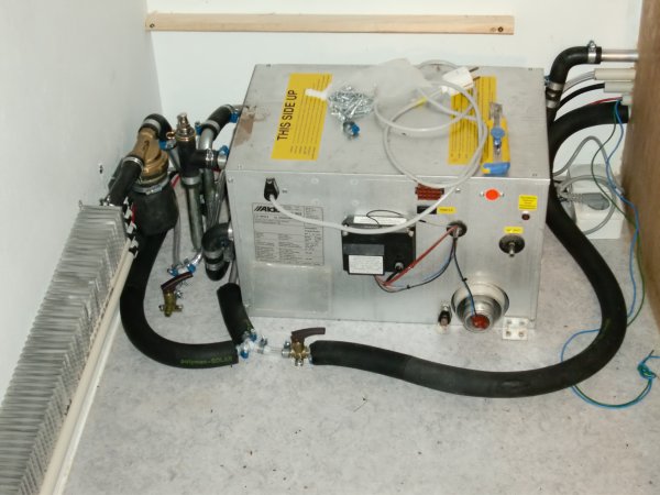

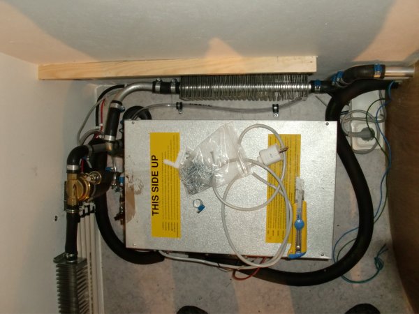

Efter att ha firat min broders födelsedag utanför Arboga, har och har haft besök av barn o barnbarn, så är det dags att komma ut i vardagen igen. Fortsätter enträget med värmepannans installation och slang-rördragning och tror att det är klart nu i alla fall. Har isolerat kallvattenslangen i förhoppning om att vattnet inte skall värmas i onödan då varmt och kallt vatten går ganska nära varandra. Nu skall tid ägnas åt att få fram ström till pannan-manöverdelen och termostaten. Väntar fortfarande – irriterat - på lite smågrejer för att kunna slutföra installationerna bl.a varmvattenanslutningen till pannan sidomonterade skorstenen, automatisk avluftningsventil mm. Kommer kanske i sinom tid. Finns ju en del annat att göra fortfarande.
Har fått kopplingsscheman för elen av trevliga och vänliga klubbkamrater, som jag studerat och skall nu försöka efterlikna dragningarna från dessa scheman. Blir säkert en hel del hårtussar som kommer att ryka men bättre det än att det ryker i kablar och kontakter. Spännande kan det bli. Egentligen borde det inte vara särskilt svårt då det i de flesta fall är färdiga kabelhärvor med kontakter dock inte alla utan det blir att tillverka en del själv.

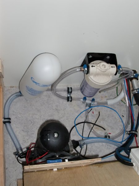

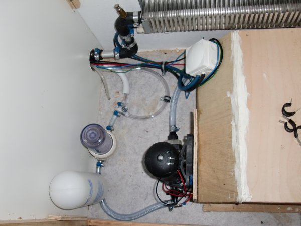

21-25 okt 2009
Tiden går och det syns inte att man gör ett enda smack, ändå händer det saker hela tiden. Har iof varit på en kryssning till Åland- vad det nu skulle tjäna till- jaja vi åt och drack gott och det gick ingen större nöd på oss.

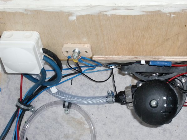

Har kopplat ihop vattenpump med tryckkärl och filter. Tyvärr så tar det en del utrymme i garderoben tack vare att tryckkärlet är så högt – 30 cm men å andra sidan så är det ganska gott om plats för kommande rengöring av filter såväl i pumpen som vattenfiltret. Hoppas att det tar lång tid innan det är dags för det. Jobbar också vidare med elen. Har nu belysning på nästan alla platser men skall komplettera med någon ljuslist under skåpen. Får ganska många belysningspunkter så jag tror att det blir ljust nog även under den mörkaste natten i mörkaste småland. Börjar dra ihop sig till att ersätta halogenlamporna med ledljus men det får bero ett tag till. Kan vara skojigt att byta dessa då man börjar närma sig slutet om nu detta kommer på detta stölleprov.
Väntar fortfarande på en del delar och skall ringa lite imorgon och höra hur det ligger till. Egentligen inga saker som hindrar mig att fortsätta jobba men det skulle kännas bättre om man fick göra färdigt t.ex vatten värme el mm det är mindre risk att man glömmer något då.
Har läst lite om bestämmelser för bl.a gasolinstallation och som jag ser det så har jag följt dessa till punkt och pricka och detsamma gäller för elsäkerheten. Är inte behörig att göra elinstallation men har en nära bekant som får ikläda sig en ordentlig besiktning och avsyning när det är dags.

Sv: Fortsatt renovering
Inga stora framsteg idag men..
tror att jag gjorde en groda igår då jag monterade vattenfiltret. Monterade den säkerligen upp o ner och detta har jag ändrat på idag. Fel eller inte så är det ju enklare att rengöra/byta filter och det är kanske enklare att se till att inte vatten rinner omkring. Tiden går också åt att dra och ansluta elkablar och det verkar vara oändligt jobb. Hittills så har jag fått till det , ingen kortslutning inte ens en brunnen säkring. Peppar,peppar ta i trä…………
Herre min skapare vad tiden går fört. Jobbar som bara den men det syns då inte. Bättre var det när man jobbade med själva stommen till bodelen. Nåja inget att klaga över så det är bara att fortsätta koppla –ibland blir det fel så då får man mäta och göra om. Detta med el har jag stor respekt för och med detta i bakhuvudet så är jag noggrann. Strävar efter att klammra kablarna tillsammans så att de inte kan fara omkring och få framtida skador. Började min koppling av elen med att dra ut en jordkabel på varje sida och förankra dessa i ramen på bilen. Likadant görs med minuskabeln från bodelens batteri. Borde ge bra jordning. Efter detta drogs kablar till belysning också en grupp på varje sida. Kablar till vattenpump, toa mm kom sedan. Återstår egentligen bara att dra kabelstam till pannan och manöverdelen och dess display - CBS. Inomhustermostaten skall upp vet inte riktigt var den skall placeras mm mm.

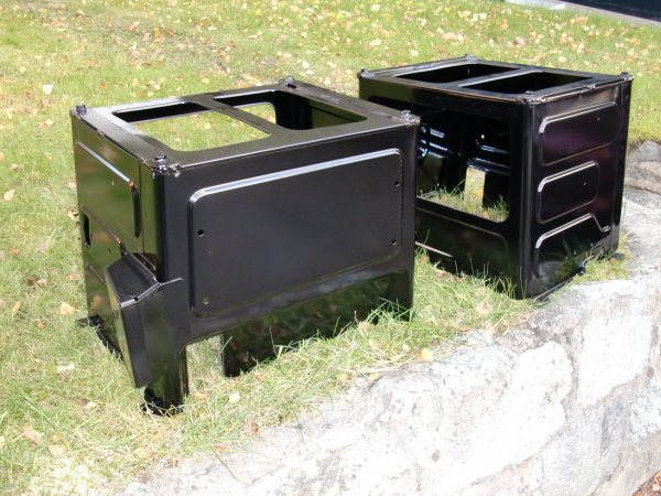

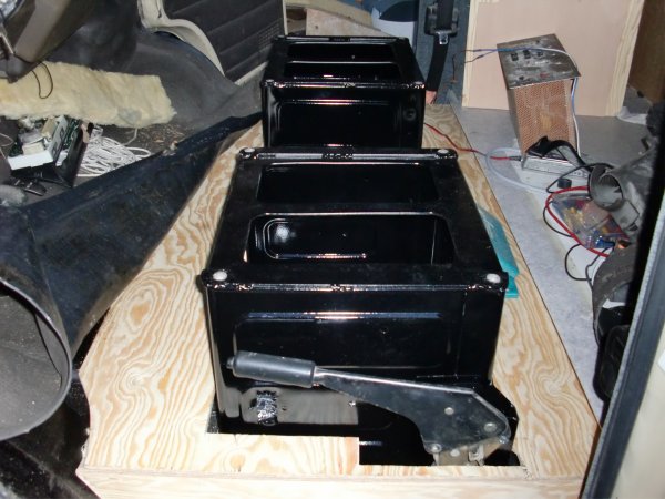

Kullkastade planer idag. Bra väder utomhus så jag kunde jobba med öppna dörrar för att montera stolsunderredena som jag tacksamt fick från lackeringen. Allt tar ju sin tid tydligen….
Dessa underreden verkar passa som väntat och imorgon skall jag fara runt för att försöka hitta en batterihylla. Vill inte riskera att batteriet lossnar och vill dessutom ha största möjliga batteri. Öppningen i underredet är 19 cm högt och det innebär ju också batteriets max bredd ca 18 cm.
Stort utval av batterier finns bl.a hos SGA i Bromma och givetvis hos Swedol. Kommer att använda ”vanligt ” batteri då det sitter ett nytt startbatteri. Kommer att se till att batteriets ventilationsslang mynnar ut under bilen för att undvika eventuell knallgas. I o med att underredena kom på plats var det också dags att skarva ihop tidigare avklippta kablar och förbereda för plus o minus kablarnas placering. Inga hål finns under bilen för kabelgenomföring utan pluskabeln kommer att gå igenom torpedväggen och i det mellangolv som jag monterat. Detta golv skall också isoleras efter alla konstens regel vilket borde ge ett varmt och skönt golv även om det är kallt ute. Plats skall också finnas för värmeväxlare som hamnar bakom förarstolen och slangar för detta. Puh det är mycket nu………
I de stolsunderreden som sitter i min bil (230 Maxi) finns inte de tvärstag som du har, det kunde ju vara en ide' att ta bort dom så får du mycket lättare att hantera batterierna?
Hej Montreal,
var inne på samma ide före blästring/lackering, men ville inte försvaga underredet då jag kommer att ha bältesfästet i stolen ( SAAB 9-5 ). Skulle ju också vara tvungen att demontera stolen varje gång som man vill komma åt batteriet. Håller med om att det skulle vara bra och kanske också enklare att kolla/serva detsamma. Får se kanske man måste lossa på stolen iaf för enklare åtkomst.
