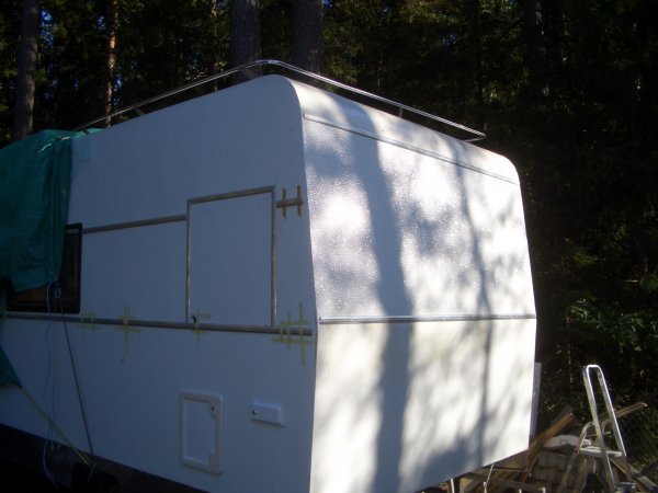

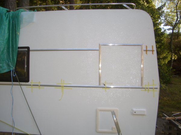

Men jag vill ge dig ett tips. Den lucka du monterat bakom toaluckan förmodligen för utedusch, den bör du vända på. För om du skulle glömma eller missa med låsningen så tar vinden den.
Som toaluckan o alla andra luckor o dörrar ska gångjärnen sitta i färdriktningen.
Tråkiga skador kan uppstå.
Hej Håkan J
tyvärr så har du helt rätt och det ger mig backjobb!!!. Skall ta itu med det i sinom tid

Gårdagens jobb var att limma lister runt det gamla toafönstret och jobba vidare med övriga lister. I dag tisdag är alla lister tillsågade till rätt längd och fortsatte med att limma och skruva fast merparten av dessa lister. Man har ju också tur med vädret som det heter i husvagnsfilmen och räknar med att ha merparten av det utvändiga jobbet klart efter kommande helg. Dock inte lackeringen tyvärr men det har jag blivit lovat hel sponsring på hos min billackerare. Återstår att välja färg och eventuella dekorer. Ideer mottages - som jag skrivit tidigare- tacksamt. Lutar åt att använda en gammal Volvofärg som var flitigt använd på bl.a PV. Bilen är ju inte ny så jag vill ha en tidsenlig gammal färg och inte gärna metallic– till alla bekantas förskräckelse. Färgen är blågrå och borde passa på en gammal husbil. Vad vet jag just nu.

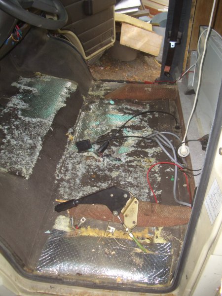

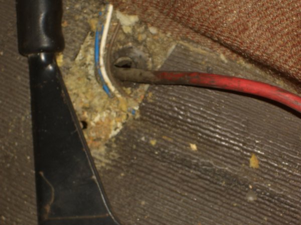

Skulle egentligen fortsatt med sidolisterna idag men tyckte att vädret inte kändes bra. Mörka moln på himlen varför jag inte ville limma lister. Det finns ju mycket annat att göra så jag rev ut stolsfästen ur hytten. Dessa skall modifieras till att passa SAAB 9-5 stolar och dessa stolars fästen är bredare. Måste svetsa på breddande vinkeljärn på sidorna och förstärka lite då säkerhetsbältena sitter som original i hyttens golv och på saabstolarna sitter dessa på sidan. När jag tog bort stolsfästena så upptäcktes att båda stolarna enbart varit skruvade i tre av fyra fästen i golvet. Undrar om någon pillat på detta eller om det levererats från fabrik. Verkade inte varit någon bult där på mycket länge. På original gummimattan har man limmat ”ljudisolering” av typ pyttipanna-typ. Kanske bra iof sig men det var dåligt utfört med stora ytor utan denna isolering. Ovanpå detta var det en tung gummi/textilmatta. Till detta skapades också en massa jobb med att försöka få bort limmet på gummimattan och det var inte lätt. Avsikten med denna operation är att höja golvet i hytten till samma som bodelsgolvet. Förstår kanske inte varför det ser ut som det gör. Det blir också ett förvaringsutrymme som bonus mellan stolarna som kanske kan göras låsbart och förvara saker där. Om man skulle orka lägga ner tid så skulle det gå att göra ett säkerhetsskåp under höger stol men det kan få bli ett senare jobb. Under vänster stol blir det ett batteri som det var original, dock kommer alla kablar till o från och mellan batterierna att gå inuti bilen och ej som nu ut genom golvet. Fanns egentligen inget skydd alls kvar för kabeln och det har bara varit en tunn gummigenomföring. Ägare av liknande bilar borde kanske kolla detta. Kan bli en obehaglig brasa om isoleringen skavs sönder.

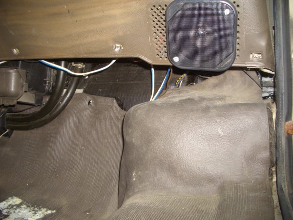

Den där högtalarmonteringen ser misstänkt dålig ut, såvitt det inte sitter en skiva bakom panelen som täpper till hålen ! Det blir akustisk kortslutning med påföljd att basen försvinner !
Förresten, om du har en lös högtalare koppla in den till en radio och håll den fritt i luften, tag sen en hyfsat stor pappskiva med ett hål i mitten och för skivan mot högtalaren och lyssna på skillnaden i ljud! Effektfullt eller hur !

bifogade bilden på högtalarmonteringen då den direkt reflekterar till tidigare ägare. Ingen nämnd och ingen glömd. Mycket av det jag rotat i har varit snett, vint och dåligt monterat.
Absolut inget bakom högtalaren förutom torpedväggen........

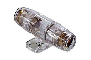

Hej bror på våran fiat ducato så det lika dant ut med kabelgenoförnning det är åtgärdat sedan har jag monterat hängsäkring på alla 3 batterierna 75 Amp
