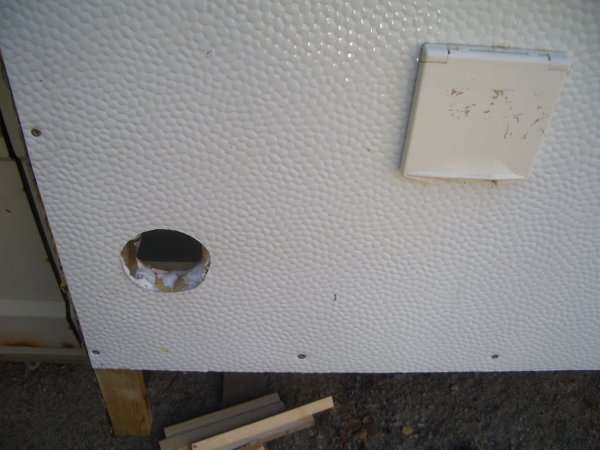

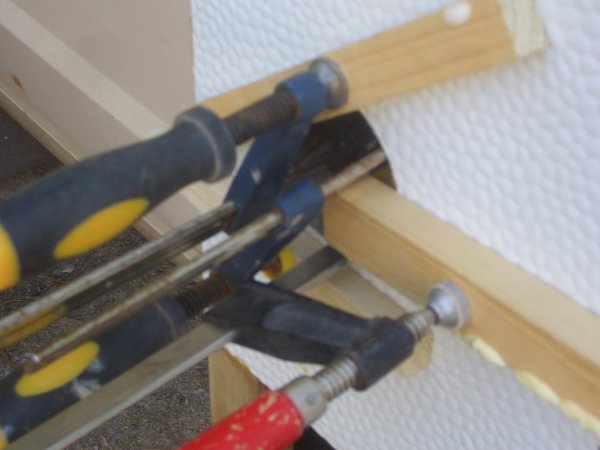

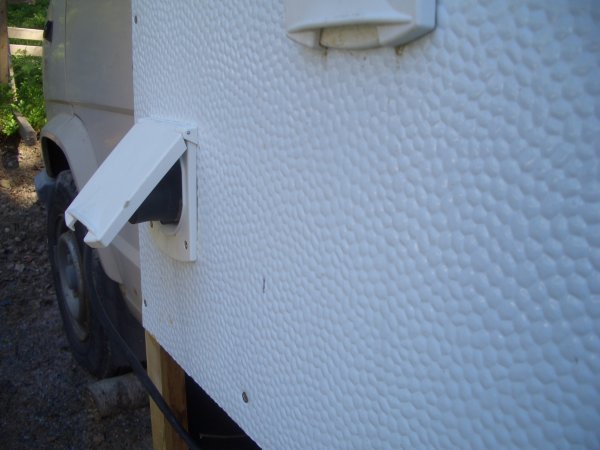

Dagen har varit slapp- kanske lite för slapp men har ändå monterat in elintaget på sidan och kopplat en vanlig kontakt där så nu slipper jag en besvärande sladdvinda. Hade också att köra bort en massa säckar med gamla löv mm så jag passade på att grovstädade lite i bilen och garaget och kunde slänga bort massor av gamla korta träbitar som jag sparat som bra att ha. Ekorre eller…….. Har också funderat på elkontakter som skall sitta på väggen till vänster innanför dörren. Därifrån bör man ju kunna tända belysning, en knapp till trappen, förbereder strömbrytare och kabel för en ev framtida elmarkis, avstägningskranar till olika gasolförbrukare som jag tycker bör sitta lätt åtkomligt innanför dörren. Måste också räkna ut hur värmeröret skall dras fram då det finns en hindrande gasollåda i dess tänkta väg, om det skall sitta någon radiator i köksbänken, om det skulle passa att montera en liten radiator med elfläkt och en massa andra tankar. Här finns det gott om OM.
Bilderna föreställer trångt för tvingarna vid limningen, limmat och monterat
Återkommer :music-icon::music-icon::music-icon:
Hälsningar Bror
    1,6 MB · Visningar: 41

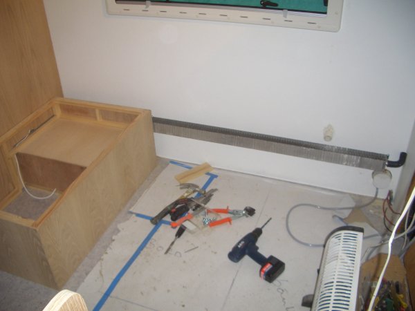

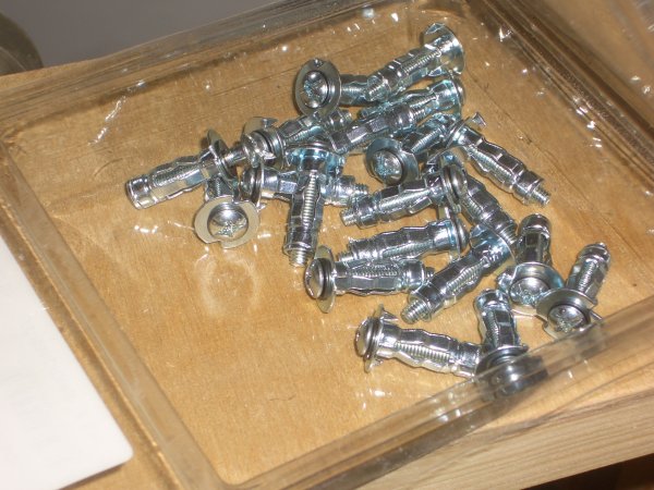

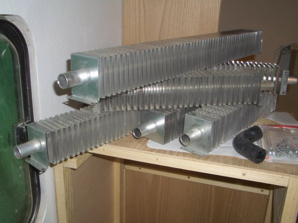

Lite svalare idag så det var att hoppa i lämplig klädsel typ overall isf shorts. Med tanke på att det är svalt så var det passande att börja installera radiatorerna. Har ju köpt ett antal med ser att jag nog måste köpa flera bl.a till sovalkoven. Där hade jag tänkt att ha en radiator utefter hela frontdelen och enbart rören på sidorna. Strävar ju efter att ha så mycket radiatorer som möjligt så man får fundera lite hur dessa monteras på höger sida med tanke på köksbänken. Tycker också kanske att det inte är så kul med synliga rör i dörröppningen så det blir att försöka döjla dessa. Tänkte mig en snyggt formad plåt kanske i rostfritt eller varför inte ha väggens färg, Har nu stora funderingar på hur jag löser dragning av slang kablar och värmerör genom toautrymmet. Vet inte riktigt om det skall bli något nedre skåp ännu. Får se hur det ser ut när allt dragits fram. Överskåp måste det dock bli bl.a för spegeln som är så viktig för många, tandborste med tillbehör och lite annat samt att jag kommer att placera expantionskärlet på toans vägg mot garderoben. Blir lite trångt med slangarna där i hörnet men det kommer att gå.
Återkommer:music-icon::music-icon::music-icon:
Hälsningar Bror
    1,6 MB · Visningar: 34
    1,5 MB · Visningar: 37
    1,7 MB · Visningar: 40

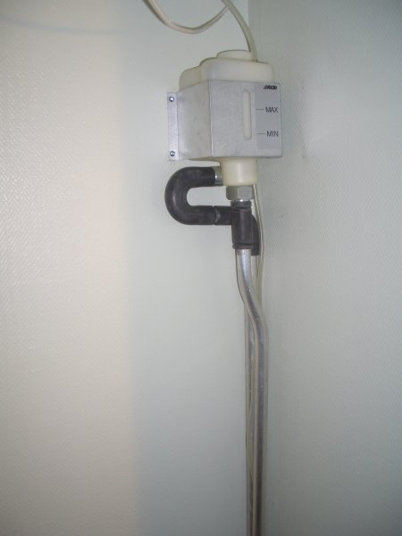

Har varit på besök på Bromma flygplats för att förhandla om tillsyn av mitt flygplan efter nya galna ideer från EU om vem, var och hur tillsyn av privatägt flygplan skall gå till. Konstaterar att det gamla gäller i stort bara att betala mycket mera????!!!! Man blir bara förbannad på eu-byråkrater.
Fortsatte efter hemkomst som rörkrökare. Finfint att kunna både gänga och kröka och ändå få något uträttat……..vid mina år?!. Förhoppningen var att få upp expantionsbehållaren på toaväggen och det gick bra fortsatte med att mäta och såga av lämpliga längder på rör för anslutning till vinklade gummislangar.
Hade tänkt att använda gummislang mellan expantionsbehållaren och rörslingan nere vid golvet men antog att om jag använder rör så borde dessa kunna fungera som element och ge tillräcklig värme på toan. Genomföringen i toastolen är inte att leka med, det gäller att passa in exakt var slangar kablar och vatten skall gå. Det är trångt. Dessutom vill jag separera så mycket som möjligt mellan vattenslangen och värmeslangen för att slipp att alltid få varmt eller ljummet vatten. Funderar på hur jag kan isolera detta på bästa sätt. Har kvar lite av den thermoisolering jag köpt tidigare så jag använder nog lite av det. Skall prova mig fram.
Hälsningar Bror
    1,7 MB · Visningar: 33
