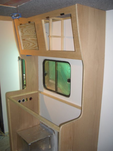

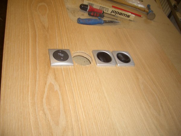

15 juni 2009
Måndagar är ofta ganska bra dagar. Ingen bakfylla, inget dåligt samvete. Gäller för mig denna dag. Någar timmar på ordinarie jobbet för att vila upp sig och sedan hem och ta itu med problemlösning. Jaja detta är nog lite hårddraget.
Hade inte tänkt hoppa runt på olika saker utan försöka göra snickeriet klart så snart som möjligt. Justerade väggen direkt till vänster för perfekt passning och passade också på att ta upp hål för strömbrytare när delen ändå låg på arbetsbänken. Dock ingen eldragning till dessa ännu. Där kommer också gasolkranarna att monteras- hur vet jag inte ännu. Tycker att det kan vara händigt att ha dessa kranar direkt när man öppnar dörren Fortsatte sedan med vägg nr 2 som jag dock inte skruvade fast men klar för montering, utan väntar med detta tills skåpdelen över köksbänken är klar. Hämtade vask och kokmaskin för att se hur det kan ta sig ut. Tror det kan bli bra. Min bättre hälft är ju domare….. härvidlag. Köksdelen blir ca 15 cm längre än orginalet och med detta så krymper sovutrymmet bakom. Detta begränsas nu till 170 cm långa personer eller kanske bara finns där om man vill fika eller så. Kanske bra om man är morgonpigg och inte vill bädda omedelbart.
Har också börjat med skåpstommen till köksskåpet. Detta är ett ganska enkelt skåp där det inte skall finnas någon luftkanal bakom eller i tak. Matos mm kommer säkert att fara runt utan att man hjälper till med luftspaler
Återkommer:music-icon::music-icon::music-icon:
Hälsningar Brro

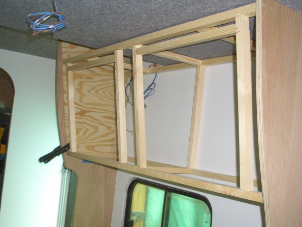

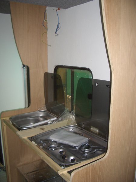

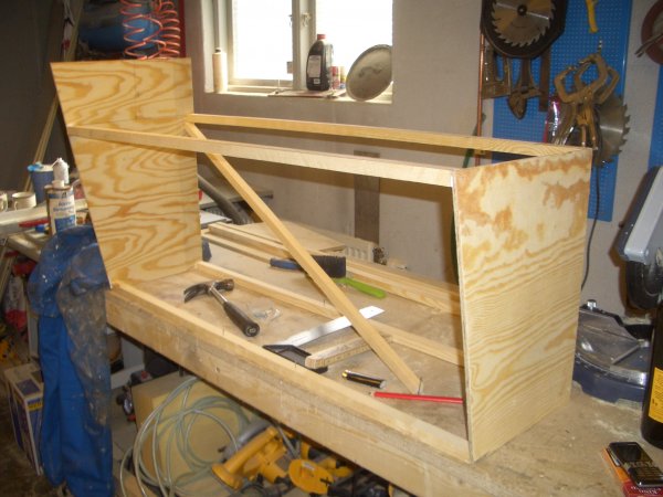

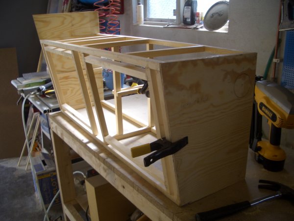

16 juni 2009
Började ju med överskåpet till köksdelen igår så det var bara att försätta. Sågade till att små ribbor som skulle limmas på plats. Eftersom jag blivit lite luttrad på dåligt virke som köps på byggmarknader så har jag köpt ett antal plank på en riktig brädgård och sågar o hyvlar dessa plankbitar till de mått jag behöver. Detta virke är torrt, rakt och fint till skillnad mot det skräp som köpts på t.ex Bauhaus. Skulle också kontrollera skåpets passning på plats och det passade bra. Har ju ett takbrått mitt i skåpet och sådana är alltid kluriga att hitta passningen på. Sågade till en masonitskiva och höll på en timma med putsning och trimning innan jag var nöjd. Sedan skall denna masoniteskiva fungera som mall till ekplywooden. Borde fungera. Skåpets undersida fick som sista andningen sin ekskiva pålimmad och torkar övernatten för att sedan få på framsidan imorgon
Måste i morgon sticka och köpa spotlampor till skåpet. Vill också ha ett uttag typ cig.uttag för t.ex kaffebryggare eller dyligt. Tror att det är bara bra med ett antal olika uttag runt om i bilen. Kommer att bli minst tre 230 volts uttag minst lika många cig.uttag.
Hade att klippa gräsmatta också så det brev full dag..........
Hälsningar Bror

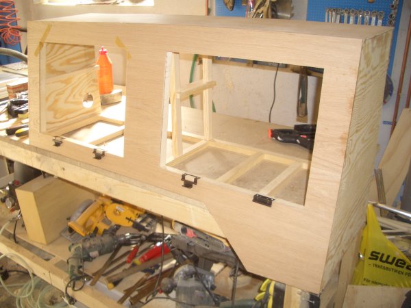

[FONT=&quot]17 juni 2009[/FONT]
[FONT=&quot]Onsdag idag och sista arbetsdagen före midsommar. Kommer att vara helt ledig under helgen och skall tidigt på torsdagsmorgon fara till Grundsund och träffa vårt fjärde barnbarn för första gången. Det är en liten kille som Klara fått som syskon. Det skall bli spännande.[/FONT]
[FONT=&quot]Dagens begivenheter har varit att jobba med köksskåpet. Sågat ekskivan i mått efter den mall som gjordes tidigare i veckan och har också sågat ut luckorna. Detta är ett ganska grannlaga jobb då den ursågade delen skall användas som lucka. Har också gjort ramar till dessa luckor som ligger och torkar. Skall ju dit gångjärn och lås och när jag satte upp skåpet över dinetten så borde jag gjort dessa luckor klara med lås o allt. Nu blir det ett himla spring mellan bil och garage. Får leva med detta. Skulle varit och handlat belysning men hann inte. Det får bli nästa vecka.[/FONT]
[FONT=&quot]Marina jag tror jag förstår???????!!!!!!!!!!........
[/FONT]
Inga bra bilder idag kommer senare.
Återkommer:music-icon::music-icon::music-icon:.....................................
Hälsningar Bror
PS. EN RIKTIGT TREVLIG OCH GLAD MIDSOMMAR TILLÖNSKAS ALLA, VAR VI ÄR ÄR OCH VAD NI ÄN GÖR MEN FRAMFÖR ALLT VAR RÄDDA OM VARANDRA. DS

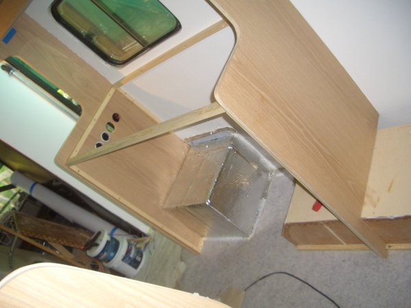

Så var då en mycket skön midsommar över för denna gång. Fantastiskt väder på västkusten.Fantastiskt litet barnbarn som Klara fått till lillebror. Hann till o med besöka en cruising i Lysekil på lördagen. Såg några HBK:are både på vägen till och från Järfälla samt på västkusten bl.a en Hobby på östersidans färjeläger i Fiskebäckskil.
Måndag så igen och fortsätter med överskåpet och dess luckor. Monterat fast skåpet i bilen och det verkar bra. Har också satt fast höger vägg. Kommer nu att göra den främre av de bakre bänkarna och kommer om jag hinner att påbörja de bakre skåpen men det finns just nu viktigare saker att göra. Dra färdigt starkström, 12 v och resten av rör och radiatorer. Bilen kommer att vara användbar som beräknat och det känns bra. Dock kommer dat att vara en hel del kvar att göra
Kommer hem en del grejer från Tyskland som också skall in. Avloppstanken och kökstank skall fixas och anslutas så det finns nog så det räcker en god stund.
Hälsningar Bror
