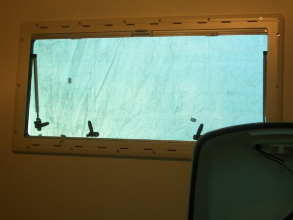

Idag skall fönstret in. Inget regn ännu så jag lättar på pressenningen för att komma åt. Använder Bostik Butyl som flexibel tätning som det står i installationsbladet. Detta gick ganska smärtfritt och det ser bra ut. Hoppas att det kommer att fungera lika bra.
Fortsatte sedan med vänster skåp. Gjorde flera olika mallar men är egentligen inte nöjd med någon av dessa men en av dem kommer dock att användas. Skulle också vilja ha en liten förvaringshylla mellan fönster och underdelen på skåpet. Kan vara händigt att lägga en tidning e.dyl på. Få se hur det blir med det. Det skall också rymma belysning det blir väl punktbelysning typ spottar eller/och ljusslang. Vet inget om dessa slangar så det kan ju vara spännande att utforska. Vill dessutom ha 12 volts strömuttag på båda sidor av dinetten. Besvärligt att veta vad som skall sitta var med tanke på eldragning och utrymme för mindre synliga kontakter. 220 volts uttag kommer att finnas på båda sittbänkarna.
Bilden är lite mörk men fönstret är på plats

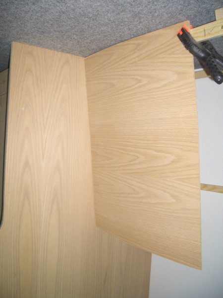

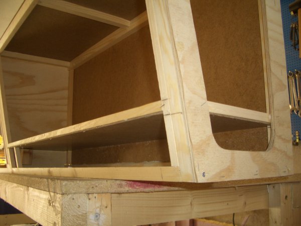

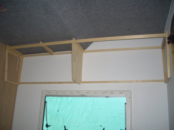

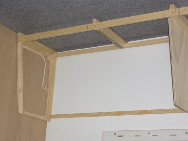

Provat en del olika lösningar på detta överskåp- gjorde olika mallar igår och det slutar nog med ett inåt lutande skåp. Det är enkelt att göra och verkar kunna bli ganska rymligt också. Min fru godkände detta ikväll så nu jobbas det vidare på det. Har provisoriskt satt upp ramdelen som använts för de olika alternativen så nu får detta bli mallen de övriga överskåpen också. Nästa fundering blir om man skall ha ekplywoodens ådring liggande eller stående. Inbillar mig att synintrycket blir ett lägre tak med liggande än stående ådring. Det är dags att börja med detta imorgon. Har redan klurat ut hur jag skall dra kablaget till belysning mm men så kommer ju nästa följdfråga -hur och var och vilken typ av högtalare monterar man. Skall försöka hinna till bilradiohandlarn i Jakobsberg i morgon dom kan säkert ge goda råd.

Vi har stående ådring på garderobsdörr och liggande på överskåpen. Det är
inget som stör. Jag är annars ganska petig med sådant (t ex om en träplugg
inte följer träets ådring).
När det gäller dina överskåp så framgår det inte av bilderna om du har gjort
plats för ventilationsspringa bakom skåpen. Det påstås att det blir ganska kallt
och "innestängt" i skåpen om inte luften kan cirkulera. Detta påpekas ofta i
tidningarnas tester som en miss från tillverkaren.

Sv: Fortsatt renovering
Just käkat lite mat och skall ut och fortsätta.
Kommer att prova mig fram hur det blir med liggande kontra stående fiberriktning.
Har också en luftspalt bakom varje skåp på vänster sida som är mellan 15 och 20 mm.
Har dock inte klart för mig hur detta arrangeras med skåpet över diskbänken likaså placeringen av radiatorerna. Diskbänkskåpet rymmer delvis gasollådan och till höger om denna ett kylskåp. Där har jag också funderingar på rördragning och ventilation.
Kanske någon på forumet kan beskriva detta och kanske visa med någon bild.
Ideerna tryter kanske men det finns liv och då finns det hopp
Hälsningar Bror

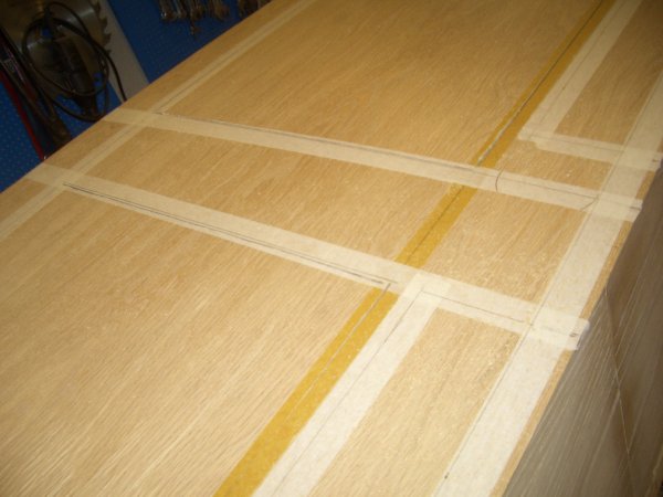

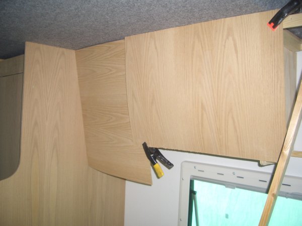

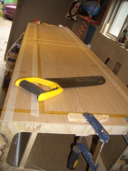

Det måste vara något kymigt med mig Är inte nöjd med den provram som jag kände som passande i går, men att sova på saken är inte alltid bra. Tycker att det verkar klumpig och borde kunna göras enklare och lättare. Blir ju lite stök när man skall ha en luftspalt mellan skåp o vägg. Skall göra nytt försök och ändra så att det ser bra ut. Kommer att göra ett helt nytt som också skall blir lättare. Luftspalten mellan vägg och skåp skall jag försöka limma så att det blir så dammfritt i skåpen som möjligt
Har också velat om hur ådringen skall vara men det har jag provat idag och som det ser ut nu så blir ådringen stående. Det vänstra skåpet blir också lite mer nersänkt då det kan vara händigt att ha ett fack att lägga tidningar kanske nycklar och annat skräp man har i fickorna.

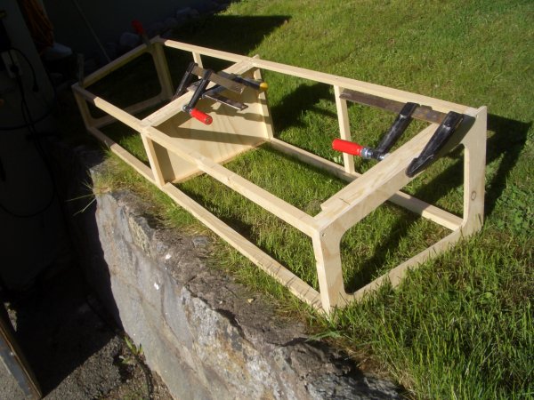

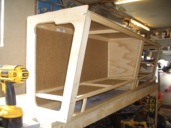

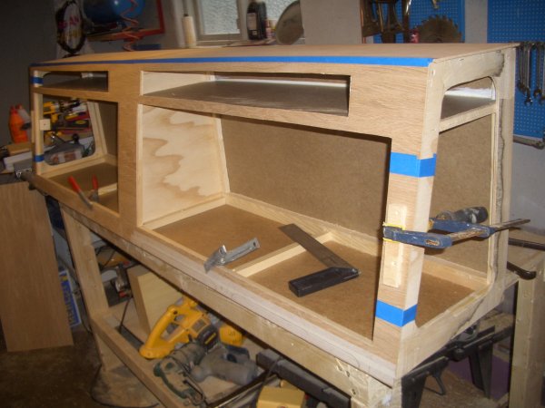

Fortsatte med att tillverka vänster skåp som påbörjades igår och som lämnades över natten för lim att torka. Hela skåpstommen är klar och är klar med avskiljning mot väggen och taket för luftspalt som kommer att vara så utefter hela skåpets längd. Hoppas på hygglig dammfrihet i skåpet.
Har gjort en provmontering och skåpet och sitter som ”handen i hansken”. Inga spänningar och inga sneda vinklar och det är jag nöjd med..
Skall iväg och köpa spottar imorgon på Kjell & Co i Vällingby för att kunna borra hålen till rätt diameter i skåpets undersida. Skall också dra el till dessa tillsammans med en strömbrytare.
Kommer också att måla skåpet invändigt före uppsättning i bilen. Skall också montera ekplywooden efter det att skåpet är monterat för att ha chans att få en så fin passning mot garderob och framstam som möjligt.

Beträffande ådringen på dina luckor tycker jag att du ska följa väggens. Det blir det mest harmoniska.

Vad gäller ådringen på mina överskåp så var jag igår på brädgården i Bro och kollade igenom deras lager av ekplywood. Hittade en ganska neutral ådring så därav kommer det att bli liggande på skåpen. Tror att det kan bli ganska bra och säkert kommer man att uppleva att bilen lägre invändigt. Håll koll på forumet så ser du hur det blir.

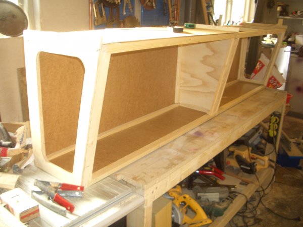

Vet inte riktigt hur allt skall se ut och innehålla. Jobbade vidare med det vänstra överskåpet, det har fått en undre hylldel för tidningar mm. Tillade också en plats för strömbrytare till belysningen under skåpet. Det kommer att bli fyra spottar som beställts på Kjell & co och som passar in i ett 58 mm hål. Tittade också på en slangbelysning men fattar inget så det blir att kontakta Led4 U och fråga lite om dess lysförmåga mm. Till vänster i förvaringsdelen kommer det att bli ett uttag för tv och 12 v. Vet inte om jag kommer att använda detta men monterar det för säkerhets skull.
Var igår till Bro och tittade lite på –ekplywood. Ville ha en ganska neutral sådan med inte alltför påtaglig ådring då jag tror att en liggande ådring kommer att se bäst ut under förutsättning att ådringen är diskret. Och jag hittade faktiskt en som jag kommer att använda. Dess ådring är ganska vacker och som sagt diskret så det är ganska spännande att se hur det kommer se ut. Skåpet är nu helt klart för montering i bilen förutom som jag tidigare skrivit att jag vill montera plywooden efter det att skåpet sitter på plats. Vill ha chans att få en snygg passning mot toaväggen och framstammen. Söndagen blir spännande för att se hur allt ser ut. När skåpet är monterat så börjar vänster sida vara klar - fan trot men så är det.
Har börjat fundera på hur höger sida skall se ut. Skulle vilja ha ett utdragbart smalt (ca 15 cm) skåp som skall härbärga typ makaronpaket, kaffepaket etc som kan vara händigt att ha överblick på. Var idag på IKEA för att få inspiration men där är det bara trängsel och små barn som skriker så det blir bråttom ut. Hittade i alla fall enkla ganska fina handtag till överskåpen som vi tror kommer att passa. Måste också måla eller i alla fall grunda skåpen ivändigt i morgon bitti.

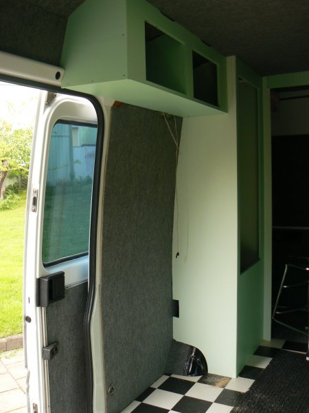

Goderafton Bror,
Jag lägger in en bild så ser du hur saker och ting utvecklas i mitt lilla projekt. Nu blir det några arbetsfria dagar i samvaro med barn och barnbarn i Dalarna. Ett nödvändigt sätt att ladda "batterierna" och komma på nya ideer.
En riktigt skön och innehållsrik weekend önskar jag er alla.campingbilen 005.JPG
