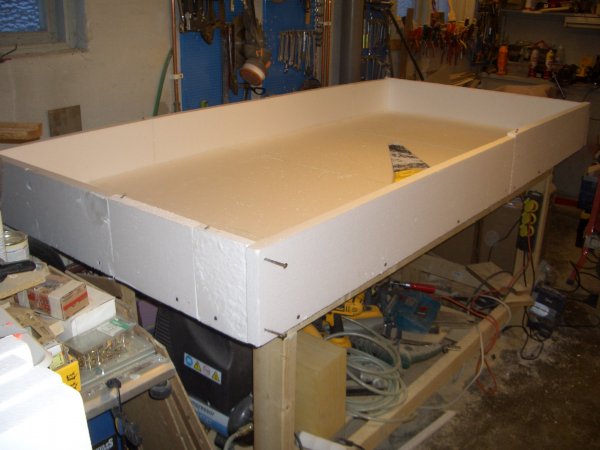

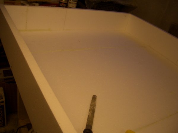

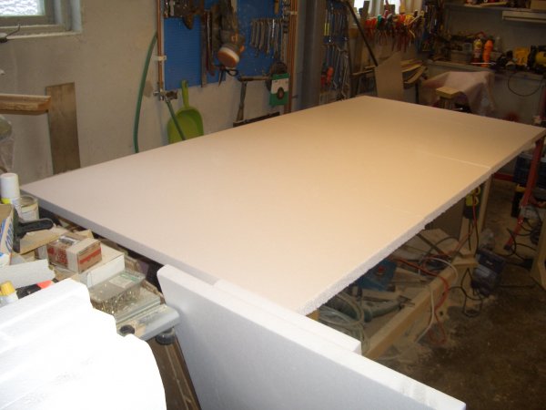

Detta att göra en basningslåda blev en rejält stor sak. Skall ju ta nästan 2 meter på längden och 75-80 cm på bredden. Nu är denna gjord i 30 mm frigolit limmad i skarvarna för att få lite styvhet i lådan. Återstår i detta bara att leta upp en ”ångmaskin” då jag tror att det kan bli kämpigt med typ kaffekokare. Skall kolla efter en Kärcher ångtvätt som lär ska finnas och en sådan kan ju vara bra att ha senare för t.ex motortvätt borttagning av ev fläckarmm på klädsel. En sådan kan nog vara bra till mycket. Sägs att Bauhaus ev skall ha denna och åker dit imorgon och kollar. Finns den så köper jag den. Skall bli kul att prova detta och skall passa på att böja plywooden i båda fiberriktningarna för att se resultatet.
    1,6 MB · Visningar: 30
    1,6 MB · Visningar: 27

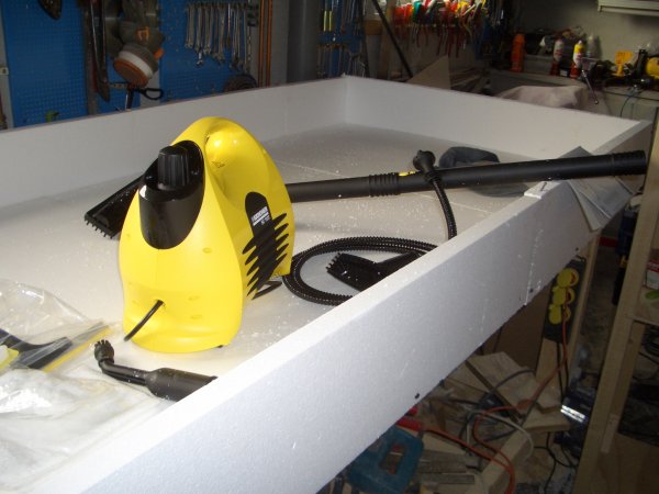

25 feb 2009.

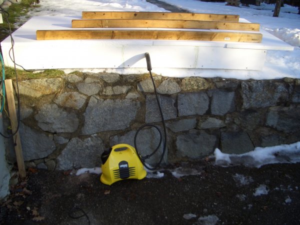

Ja, idag var det dags att leta på en ångmaskin för det fortsatta arbetet. Lyssnade med hyresfirmor som hade sådana men bara onödigt stora saker. For hem och ut på nätet för att kolla vilka alternativ som fanns. Hittade en Kerscher ångmaskin som fanns på såväl Bauhaus som Netonnet och eftersom jag bor ganska nära det sistnämnda så blev det där jag köpte den. Fick betala 1990 kronor och i o med att min bättre hälft pratat om att det vore bra att ha en sådan hemma att göra rent i bl.a dusch mm så blev ju detta nästan dubbla gages.
Men som Peter nämnde ovan så kanske det räckt med hetvatten. Har bara inte så stor vattenbehållare eller balja. Man får prova sig fram och se hur allt går.

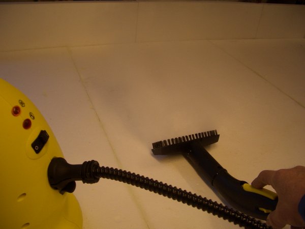

Har provat denna maskin som bara rymmer 1,2 liter vatten så får vi se hur det går och hur länge det ångar.
Tror att jag kommer att fräsa tunna spår i skivan där böjningen är som störst för att säkerställa att radien blir fin.
Återkommer :music-icon::music-icon::music-icon:
Hälsningar Bror
    1,6 MB · Visningar: 21
    1,6 MB · Visningar: 22

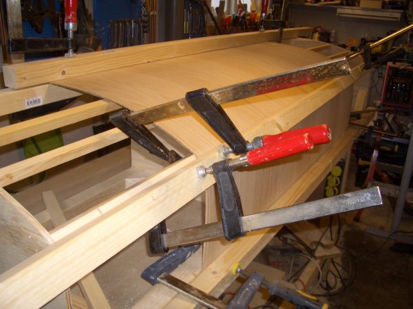

Idag var det dags att prova basningslådan. Har limmat alla skarvar mm så att lådan skall vara tät. Vilket den visade sig vara. I med en plywood som skulle bli det bakre skåpet och det minst av alla skåp. Räknade med att det skulle kanske bli fiasko vid första försöket då jag också valde att böja mot fiberriktningen.
Mycket riktigt det gick inte som jag ville och hade hoppats på. I böjningen hade jag fräst fem grunda spår och det var där som det blev en skrynklig böjning. Tror att jag skall försöka att böja med fiberriktningen utan frästa spår och se vad som sker. Om detta inte lyckats så finns det fortfarande alternativ och ett av dessa är att göra denna böjning med virke som hyvlas och slipas till önskad form men detta stör mitt ego. Det absolut sista är att göra skåpen som dessa ursprungligen var alltså raka men men, någon gång någonstans stöter man på sin överman och det skulle vara själva håken om det skulle vara en plywood till några skåp. Den som lever får se.
    1,6 MB · Visningar: 31
    1,6 MB · Visningar: 34
