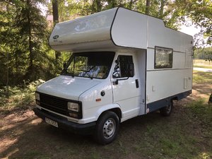

Hjulen står för dörren och ett nytt år väntar runt hörnet. Husbilen står stilla och vilar med ca 10 grader inomhus. Klädseln urtagen för omklädning vilket kommer att ske i Tallin Estland. Väntar också på delar från Campingvaruhuset för färdigställande efter stölden. Bl:a ett fönster i alkoven och ett fönster dinetten. Byter samtidigt en taklucka som trots butyl mm läckt lite vilket jag tror beror på att det är klämfattning mot taket i stället för skruvförband utvändigt. Lite att göra alltså på det nya året.

Länge sedan jag skrev något nu. Tiden går fort och har jobbat med de skador som någon tjyv orsakade. Allt med försäkring och ersättning har fungerat över förväntan.
Bilen i stort klar men med gamla klädseln kvar, ny tillverkas i Estland men pga rådande omständigheter ville jag inte vänta utan åker tills allt öppnar upp sig.
Har åkt några helger och allt funkar perfekt.

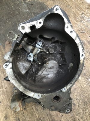

det tar nog aldrig slut hoppas jag. Kört flera tusen mil med mitt stölleprov med en växellåda som allmera börjar yla lite vid 80-90 km samt att synkningen ibland inte funkar vid nedväxling till fyrans växel. Kan nog bero på att jag kanske inte trampar ner pedalen tillräckligt mycket……
Köpt en växellåda från 2001 tyvärr med backväxeln på fel plats men det går duga. Enligt säljaren så funkar lådan bra men kommer att plocka ner densamma för rengöring och koll. Rengöring framflr allt- minns Jankro’s kommentar om att inte växellådan såg perfekt ut….då motorbytet skedde.
Kanske också växla ner femte växeln ett par hundra varv så att motorn orkar varva ut till fulla varv.
Den stora utmaningen blir att på ett snyggt och säkert sätt montera växelspaken i instrumentbrädan, vete katten hur det kommer att gå till men det kommer att fixa sig. Mycket är det också att byta vid bytet av lådan- kopplingswire, urtramplager, hastighetsmätarwire och vänster motor/växellådsfäste. Tror att allt annat passar mot min gamla td motor, vi går se.
