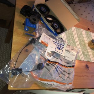

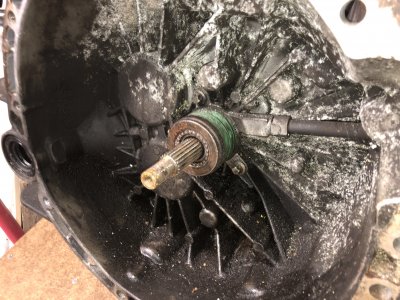

Jaha då börjar det ramla in lite delar inför bytet av växellåda. Byter kräver ny kopplingswire, växellådsfäste på v ramben, urtrampningslager likaså. Passar också på att byta kamrem med rullar och grenrörspackningar på avgassidan som tyvärr läcker lite avgas och grenröret kanske behöver planas medelst fräsning.

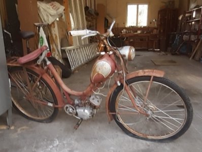

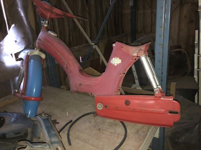

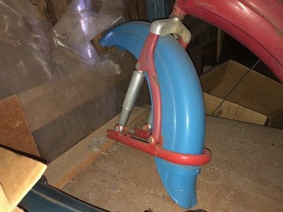

Är just nu fysiskt insnöad i norrbotten nära nog 30 cm men har med mig ett par moppar att jobba med.
En Victoria Vicky Luxus 1959 och en Rex Vicoped från 1954…. Då man har något att lugna ner sig med tills man vågar åka hem

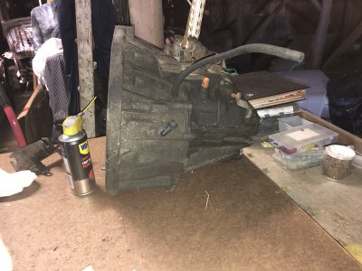

Förnyelse/förbättring pågår för fullt. Nu är bilen avställd och och kommer att berövars på dess drivlina för uppdatering och förnyelse.

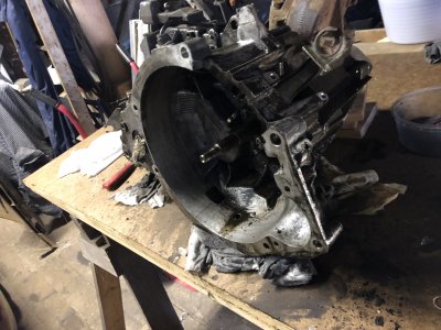

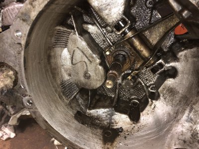

Växellådan är lite trött och låter lite tjutig av o till, så på bänken ligger nu en Fiatlåda och en sexväxlad låda från en Opel/Renault.
Frågan är vad som kommer att användas, ruskigt intresserad av Opellådan men det blir mycket jobb att få det att funka. Lådan har hydrualisk koppling vilket kanske är största jobbet att fixa.
ombyggnad an växelspak mm blir det oavsett då rattväxeln kommer helt bort och med det oljudet från spaken. Spakstället för lådorna är desamma.! Gällerju bara att lösa
Infästningen i/mot befintlig instrumentbräda för att fortfarande kunna justera värmen…

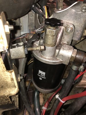

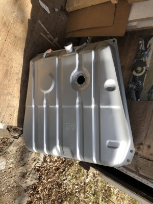

Har haft igång bilen av och till under vintern, bilen varit värmekopplad hela tiden, och den har startat problemfritt men något hände i förra veckan som först var trögstartad och mycket vit rök—-kamrem som kuggat över och dessutom fullt med skit i bränslesystemet.
Köpt ny bränsletank då det fanns en del rost i filterna, bytt bränslefilter, rengjort filter på bränslepumpen och blåst alla ledningar.
Skall plocka ner gamla tanken imorgon för byte.
Tror att det har varit god tillväxt på alger dessutom. Slut på tankning hos Preem och OK/Q8 nu.
Passar också på att byta kamren med remhjul, konstaterat att denna rem varit med i fem år och ca 3000 mil. Remmen väldigt sladdrig och lös så byte är nödvändigt.
Tur att jag har både verktyg och delar…. känner mig bara lite lat.

Förberedelser idag för både tank och kamremsbyte. Roade mig också med att kolla ventilspel som i min bil var bra. Hur många kollar detta i samband med service.
Är ju både jobbigt och dyrt med justering då detta sker med brickor.
Byter också alla bränsleslangar som är köpta på Biltema. Fyra av fem slangstumpar har torrsprickor även de två som kommer från tanken och går till motorn. Dessa båda sitter skyddade mot både ljus och utsatthet. Köpt nya på Swedol lite dyrare med enligt branchfolk mycket bättre kvalitet. Minns att jag köpte stålspunna slangar på Biltema som enbart håll två år.
Mycket är bra på Biltema men inte allt tydligen.
