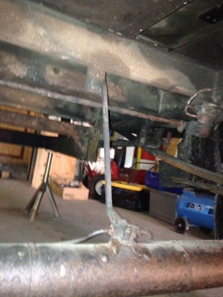

En bild på hur bromsslangen mellan chassi och bakaxeln ser ut när man lyfter bilen i chassit. Tror inte att man säkert kan åka vidare och hoppas på att slangen inte skadats och kanske brister vid hård inbromsning. Byter slang och monterar någon sorts fångasrem.
Avgassystemet på 2,5 tum blir till, många snitt och skarvningar blir det då jag vill ha upp detta detta på ordinarie plats. Skulle kunna göra det med nästan raka rör men tycker att systemet kommer lite lågt.

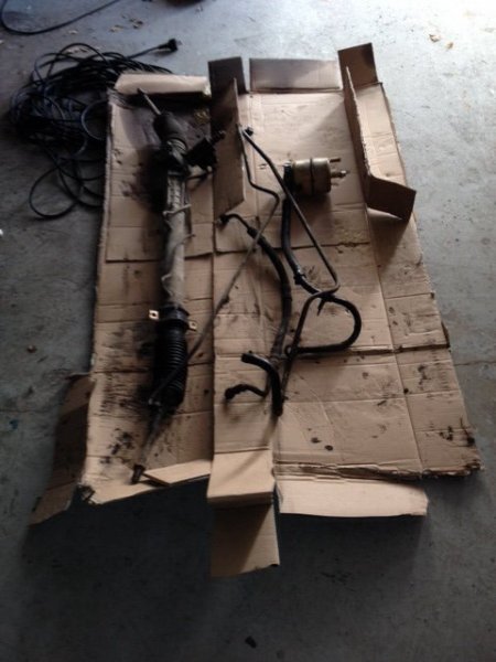

Jaha så kom då äntligen servostyrningen från Tyskland. Komplett och i fint skick. Får ju tyvärr en servopump över då det redan sitter en på mon motor men den får hamna bland ekorrdelarna-bra att ha...
Målar mm i lägenheten men tänker ta en time out och montera servon. Spännande att se om det fungerar. Kommer nog att flytta servooljebehållaren till att monteras över växellådan där det är ordentligt gott om plats. Skall normalt sitta på en egen konsoll fastskruvad i batterihyllan men eftersom det mesta på denna hålk är ändrat så varför ibte även detta.
Återkommer :music-icon::music-icon::music-icon:.....

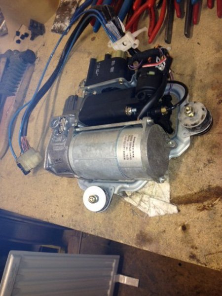

Fick hem ett kompressorset från Tyskland till luftfjädringen bak och väntar nu bara på nivågivare och original kabelhärva. Använder BMW X5's delar till luftfjädringen bak med nivåreglerare. Lite komplicerat med alla kablar relän mm men det kommer att bli toppen.
Har undersökt om det är möjligt att även få luftfjädring fram men det verkar svårt och i o med det så blir det ännu mera intressant. Plockar gärna bort gamla fjädringssystemet och ersätter det med luftbälgar. Inte enkelt men genomförbart.

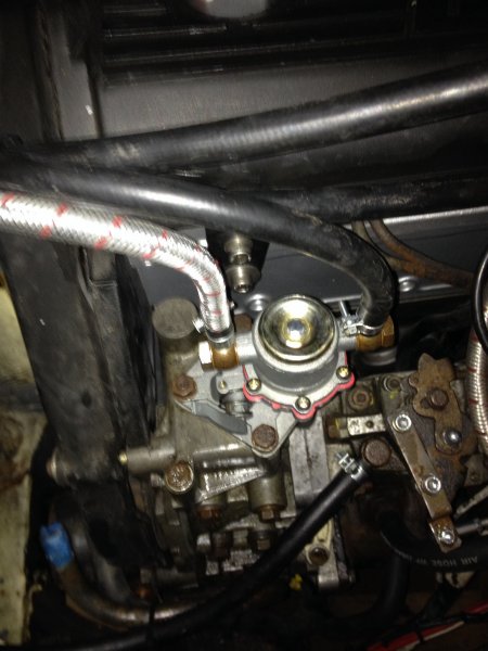

Har kört igång bilen av och till under vintern men märkt att det tagit allt längre tid innan motorn går igång. Humm så kan det inte få vara så felsökning i onsdags. Luft i bränslesystemet trots alla slangar nya med nya slangklämmor. Borde inte kunna komma in luft den vägen så misstanken föll så småningom på backventilen i bränslepumpen, som på dessa gamla motorer har mekanisk pump. Beställde en ny från Axel Augustin i Tyskland som anlände supersnabbt redan igår. Montering idag, ordentlig urluftning och startförsök. Under över alla under så startade bilen per omgående.Passade även på att byta ut glödstiftet på insugsröret trots att det gamla nog fungerade. Tar inga risker......
Under bilen idag sedan för fortsatt tillverkning av avgassystem. Krökar på röret både här o där så det blev lite bågfilande. Har bara första metern kvar och denna skall passa på främre röret utan att bryta och bända.
Tandläkaren imorgon på fm sedan fortsatt jobb. Snart ut på provtur med turbomotorn.
Återkommer:music-icon::music-icon::music-icon:....
Hälsningar Bror
