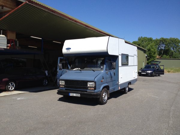

Jaa jäsiken....provkörd några små justeringar, fick ej ut fullgas t:ex, just fläktremmens spänning mm
Underbart med servostyrning och dessutom turbomotor. Hyggligt bra drag med kommer säkert att behöva intercooler och annan kolv i rökgasbegränsaren.
Man kan inte vara nöjd jämt heller.
Tror att stölleprovet klarar besiktningen imorgon, t. o.m bra bromsar. Måste också prova mig fram hur mycket luft som behövs i luftfjädringen bak, har 1,5 kg i nu men skall braka på med lite mera vart efter.

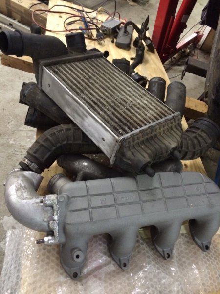

Så är man då på gång med skruvandet igen. Har snvänt bilen under hela sommaren som fungerat alldeles utmärkt. Turbomotor gör stor skillnad. Stark och går fortare än man kanske bör köra med en husbil. De är ju inte de absolut stabilaste. Härligt att kunna hålla jämn fin fart även i ordentlig motvind.

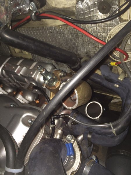

Nu skall intercoolern dit. För maximalt effektuttag så köptes ju insugssrör mm från england och delarna kommer från en 2,8 liters TD. Började med att försöka byta detta rör men stötte snart på stora problem. För att byta detta rör så måste även avgasgrenrör med komplett turbo lossas och det låters sig inte göras med mindre än att motorn lossas och det hade jag inte lust med.
Till plan B då. Bort med orginalrör mellan insugsröret och turbon, mäta och såga av detta då vinkeln måste ändras och vinklas framåt för anslutning av slang till intercoolern. Full fart till aluminiumsvetsaren igår som dock inte kunde ha detta klart förän idag på morgonen. Hämtade detta vid tiotiden sedan ner till hangaren. Knackade en ny packning mellan rör och själva insuget. Röret på plats nu med en perfekt vinkel framåt. Sedan skulle röret från turbon trimmas till och vridas för att få en bra anslutning för slangen mot intercoolern. Enklare än jag trodde så det är klart också. Nu sitter också själva kylaren på plats. Morgondagens jobb blir att tillverka rör mellan turbo och insug. Kommer att kapa i befintliga slangar och använda stålrör så långt det är möjligt.
Sedan finns det andra grejer att göra typ värmeväxlare, farthållare mm mm
