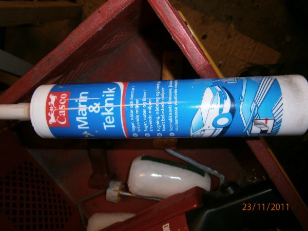

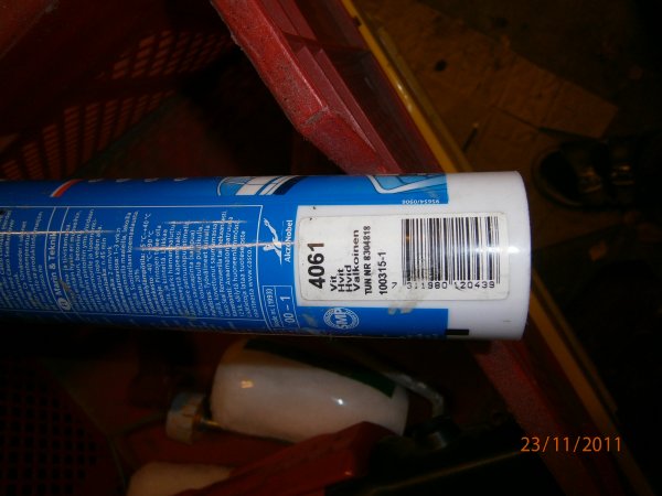

Sv: Fortsatt renovering
Heja Danmark och tack.
Limmet som jag använt är i huvudsak Marin o Teknik, solcellen limmad med Sikaflek och plåten limmad med polyuretanlim.
Hälsningar Bror

Hej Bror.
Tack for det snabba svaret, det er det lim (polyuretanlim) du har brugt til at limma plåten
med jeg er interesseret i hvad heter fordi jeg skal limme nogen store plåtter på min husbil her i vinter og jeg vil gerne anvande noget lim der holder godt og som inte hugger direkt.

Hej,
om du skall limma en större plåt och samtidigt kunna finjustera plåten innan limmet härdar så skall du använda ett annat lim, tror att jag skrivit om detta lim i samband med limning av takplåten. Kommer inte ihåg namnet just nu.
Kom igår kväll upp till Metropolen Murjek 105 mil norrut från husbilen och stannar här tills på söndag.
Skall konsultera mina pärmar när jag kommer hem och se vad limmet hette och var jag köpte detta.
Återkommer på måndag
Hälsningar Bror
Hemma igen efter en jobbig nerresa från Norrbotten igår.
Har rotat lite bland mina papper och hittat att limmet heter IMEX. Detta lim har jag använt på taket. Dras ut med en tandad spackelspade och lätt att jobba med. Man har ca en halv timma på sig att fixera plåten. Sedan börjar härdningen och då är det oåterkalleligt fastlimmat.
Titta på deras hemsida.
www.imexab.se
Hälsningar Bror
