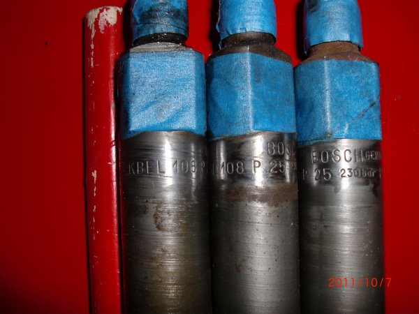

Visst är 230 bar mycket för oss som gillar äldre husbilar men i dag finns det motorer med 1800 bar (och över det) i insprutningstryck!!
Mäktigt eller hur?
Jag anser också att kontroll av spridarna är det första man gör.
Har de bra strålbild och korrekt öppningstryck är de helt OK och inget man ska byta ut för bytandets skull.
Ett test bör vara billigt hos den lokala dieselverkstaden, ett rutinjob.
// Alf
F.d. 29954
Sv: Fortsatt renovering
Mäktigt eller hur?
// Alf
Med all respekt, och så vidare..., men, jag tror citra gubben har förväxlat en hdi:s spridartryck mot en S8U:s, som i mitt fall är 125bar.
Det finns flera varianter av dessa, och det som förbryllar mig är att en del anger cylindervolymen till 2445cm och en del till 2499cm (som jag har)
Utan tvekan är det så att ökad spridartryck ger bättre förbränning. Man har ju sett under årens lopp hur trycket ökar. 1800bar kan låta astronomiskt, men läste precis om en Daewoo bil, där de skrämt en 2 liters diesel till 163Hp och, hör och häpna, 360Nm!!!
Med spridartryck på 2200bar! Jag menar, det finns något som heter kritiskt tryck, dvs där bränslet exploderar pga trycket. Och då är det explosion, inte en förbränning som i en motor. Men 360Nm i en 2 liters diesel, skulle ingen trott på bara 10 år sedan....

Min motor heter Sofim 8144.21 och är på 2445 cc. Motsvarande motor finns bl.a i Renault och heter då S8U- någonting mm. Direktinsprutad och utan glödstift. Bosch spridare och 230 bars tryck.

Min motor heter Sofim 8140.21 och är på 2445 cc. Motsvarande motor finns bl.a i Renault och heter då S8U- någonting mm. Direktinsprutad och utan glödstift. Bosch spridare och 230 bars tryck.
Hej Bror..
Om motorbeteckning, S - första bokstaven, gissar jag betyder Sofim, men siffran 8 betyder indirekt sprutad, dvs förkammardiesel, medans siffran 9 betyder direkt insprutad,
sista bokstaven antyder cylindervolym U= 2.5L.
Vill minnas att spridartrycket var inget häpnadsväckande i en S9U motor. Det som man lägger märke till är förbränningsutrymmet i kolven...
Sedan skall en direkt insprutning ge högre verkningsgrad och lite råare gång...

Hej Afghan,
detta med motorbeteckningar har jag inte satt mig in i ordentligt. Vet bara att av de delar jag fått från Tyskland ochså passar i bl:a Renault --se delar på EMM hemsida www.emm-motoren.de
Ser också att jag angett fel motorbeteckning för min motor som skall vara 8144.21.
