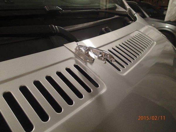

Bifogar bilder på VÅRA djur.
Jaggan är alltid "före oss" och kan blixtsnabbt ändra kurs i vilken korsning som helst. Gillar inte motorväg, lunkar gärna på krokiga, smala, mysiga byvägar. Vill stanna, nosa, kissa, umgås med andra.
Men!! När vi vänder CICA hemåt och kommer ut på motorväg, då har han bråttom.
Pussnallarna bryr sig inte om annat.
Valpen har inte börjat busa än.
Renen är nöjd med att kunna hålla sig REN.
Lille katten Kisa spinner jämnt men trivs jättebra i "rampljuset". Hon kollar Jaggan, så att hon inte tar något olämpligt skutt.
Vår skräckinjagande Vovve skulle skrämma bort den eventuella inkräktaren. Det har hon lovat.
Vi har det riktigt mysigt ihop. Varje kväll sitter vi tillsammans och utvärderar den gångna dagen, och sover gott efteråt.
Med vänlig hälsning. Stefan.
