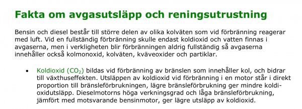

Jo så enkelt är det, CO2 i bränslet är ett känt värde för det specifika bränslet ( lagen tar inte hänsyn till andel fossilt resp. förnyelsebar CO2)
Hur bränsleförbrukningen ska mätas finns det anvisningar för.
Kallstart, stadskörning, landsvägskörning, o.s.v.
Sv: Fordonskatt
Låt oss bidra med lite enkel matematik.
De Ducato-skåp som har ett deklarerat CO2-utsläpp på 195 g/km har en deklarerad förbrukning på 0,74 l/mil vid blandad körning.
Om en husbil har en förbrukning på 1,1 l/mil betyder det ett CO2-utsläpp på 290 g/km (1,1/0,74*195).
Om en husbil har en förbrukning på 1,2 l/mil betyder det ett CO2-utsläpp på 316 g/km.
