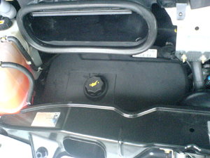

Här är ytterligare en som resignerat och tagit saken i egna händer. Dock har jag fått löfte om pengar tillbaka om det blir ett allmänt åtagande från fabriken.

Sv: Fiat "sållet" 2007 läckage
Jag har idag besökt Josefssons Husvagnar i Landvetter och studerat en Adria Compact S590SP av 2008 års modell.
Den var baserad på ett Fiat-chassi som hade en kåpa över topplocket.
