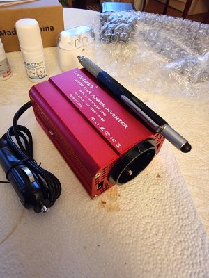

Ja håller igång lite till, Hämtade en inverter 262 kr amazon 200w. Ville ha en liten behändig enbart för att kunna köra sånt som måste ha 230v som eltandborsten datorn om jag inte använder min inverterladdare men den kontakten stämmer inte riktigt och blir glapp. Lite sånt där man tycker man behöver nätström. Ser trevlig ut och har ett par usbkontakter. Nu har jag gott om kontakter bilen 4 uttag från bobatteriet 12v 1 från startbatteriet 2 usb sen ett antal usbkontakter för 12v. Till det kommer ett löst batteri med flera olika uttag som kan laddas via en lös solpanel. Välförsedd med el men har inga stora förbrukare det som kan dra är dieselvärmaren men det blir mera lite ström över tid.
Det man inte använder behöver man inte skaffa grejor till, jag har växt upp i ett hem där man hade 1 lampa i taket. Den gick på likström. Dammsugaren var en allströmsdito radion likaså.
Jag är ganska övertygad om att mycket elprylar inte behövs i en husbil. DC-DC, shunt osv. De som köper dom måste ju ha klarat elläran med tillägg för generatorer och batterier med olika kemi.
Det har jag därför avstår jag. Att sitta och titta på en massa siffror som man inte riktigt vet vad de egentligen betyder skapar mest osäkerhet och en fundering behöver jag köpa ännu mer saker? Allt man ansluter som inte har en strömbrytare som stänger av galvaniskt helt och hållet drar ström inte mycket men lite i taget drar det ur batterier. Allt som drar ström ska man kunna koppla ifrån tycker jag.
