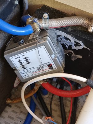

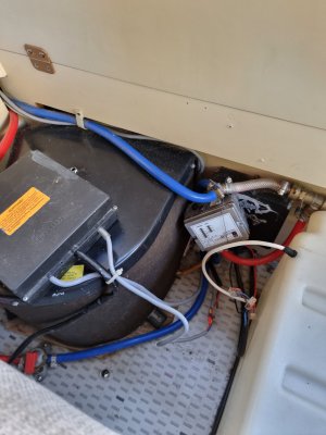

Lite bilder som jag hoppas någon kan förklara.

Om den grå grejen på dina bilder.

Det verkar ha tillhört en kylkompressor om man frågar Mister Google.
Mycket mer än så visste han inte.
Wlaneurop ...kanske ett märke.
Har forskat lite om burken verkar vara någon form av tryckkontakt som går att ställa trycket på och hysteresen på till och frånslag. Vad den är till för? hade först en tanke på någon slags pneumatik i fjäderbenen men det har jag avskrivit ävensom det kan stämma. Det finns en liten apparat som har med en automatisk farthållare att göra som kanhända känner av undertrycket i förgasarinsuget och använder det för att reglera gasreglaget. Förre ägaren använde den och den fungerade på motorvägen när det inte var backigt. Jag tror att den kan vara ett tidigt tillbehör för självmontering vilket verkar uppenbart, silikonlim förnekar sej inte upphör som vanligt att fungera efter en tid, har hållit hantverkare med jobb i många år. Hade en helt annan variant i förra bilen fattades en wire som gick att köpa men jag gjorde aldrig det. Men bra om det fungerar eftersom värk i högerbenet var standard de första dagarna man körde till spanien. Bensinare tror jag är lättare att reglera eftersom man kan göra det mekaniskt. Ja denna bilen bjuder på överaskningar hittills mest positiva.
Tryckvakten kan ha en lite speciell funktion. Om du har en dränkpump i bilen kan den nu vara tryck styrd med hjälp av tryckvakten. Om det är så eller inte är svårt att se på bilden. Inställningen är på 0 bar, diffen är utanför skalan. Funktionen är kanske bortkopplad.
Jag är förvånad att du såg inställningen, men när jag zoomade i original bilden så jag inställningen.
20240307_150816.jpgJa det är en dränkpump vita kabeln går in i tanken tätad med butyltejp till tanken, absolut en efterkonstruktion.
Man kan nog se märken efter en pump som suttit utanför.
Avklippta kablar på golvet och lite skarvar verkar vittna om att man kopplat förbi det hela efter att förmodligen skruvat bort sej på tryckvakten som knappast är original förmodligen någon som jobbat med styr och regler som installerat sen kommer en ny ägare som fattar nada och tar bort det hela om den nu inte är trasig pga frysning vilket jag är rädd för men finns inget vatten i tanken men om truman blivit tömd är oklart.

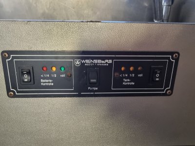

Då undrar man hur man styrt pumpen, jo under diskbänken finns en panel med huvudströmbrytare till pumpen man slår på den så får man vatten!
Manuell styrning, följde med en extra pump i en påse lätt att förstöra pumpen utan styrning.

En sak till att laga för sådär kan man inte ha det, antingen kolla om tryckvakten fungerar vilket bör vara enkelt är den trasig ska den bort sen skulle man ju leta upp ett original på skroten. I gamla bilen satt det ett filter i plast efter tryckvakten det var sprucket av ålder och på Bahia camping läckte det ut en massa vatten jag fick tömma tanken en matta köpt på dollarstore blev blöt och totalförstörd det är kvalite.....
