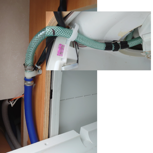

... och det visade sej att det läcker i kopplingen slang-magnetventil:
på en av bilderna jag hittade via sacces förslag syns en liten spricka på mutterdelen, och jag kan skönja en liten konstighet ,men vänt så jag bara ser den ur fel vinkel. Så då är det bara att hoppas på att det går att få tag på reservdel(-ar).
/Ingvar

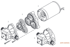

Hittar du inga läckor skulle jag också satsa på att en backventil läcker. Prylen överst på bilderna är ju tryckströmbrytaren. Det är skruvarna "under" in- och utloppet du måste lossa. Men det kan sitta en massa (4-6) kolvar och ev. fjädrar i själva pumphuset så se upp så de inte flyger all världens väg.
Ett alternativ kan ju vara att försöka titta in i röranslutningarna och se om du ser något som sitter i vägen.
Försök hitta en sprängskiss på samma eller en liknande pump så du vet hur den ser ut inuti. Shurflo web: Marine Water Delivery
Det är ungefär det som jag hoppas att någon redan har provat på :spinny:. Jag har bara hittat en mkt enkel sprängskiss
men den visar ju inte vad som kan komma att ramla isär huller om buller när skruvarna tas bort...
/Ingvar
Den sprängskissen räcker lång. Jag tror att tar du det bara lugnt och fint, det verkar ju som du har monterat ur pumpen, så skall det inte vara något problem.
Av de två delarna som är markerade med "3" så är den "yttre" antagligen den del där backventilerna, 3 st, sitter. Ser misstänkt ut som gummimembran. Den del som sitter närmast motorn är de tre kolvarna som sköter själva pumpandet, om jag gissar rätt.

Om du har pumpen ute så kan du blåse gjennom pumpen den ene veien men absolutt ikke den andre. Det er 2 forskjellige membraner, pumpe og trykkbryter. Trykkbryter memebranen sitter mellom del 1 og 2, ser ut som pumpemembranen er del 3. Om jeg ikke tar helt feil så er det 3 adskilte pumpekammer med hvert sitt par backventiler. Om ett av disse parene er skadet så blir det problem som beskrevet, men det kan helt enkelt dreie seg om at ventildelen av membranen er kommet ut av sitt sete i huset. Men først bruk lungekraft og se om ventilene fungerer.

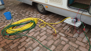

Tack för goda råd! Efter att ha provat med att blåsa "baklänges" utan något tecken på läckage så gjorde jag en liten labbkopling:
Grön slang in, gul ut. Trots det lilla läckaget i stopp-kopplingen, så var pumpen tyst. Flera minuter. Men när jag lossar lite försiktigt på den pågängade kopplingen på pumpens utgång så börjar den pumpa direkt. Det är knepigt att skruva loss så lite att pumpen går intermittent, så det är nog en liiiten läcka någonstans i HB ändå :mad:. Får se om jag kan få något tips från Bossings i morgon.

Tror jag har en likadan pump i min bil och där kan jag tappa rätt mycket vatten från det att pumpen fått upp fullt tryck i systemet tills det att den startar igen. Med dina korta intervaller talar det för ett annat fel än ett litet litet vattenläckage.
Skillnaderna mellan våra bilar kan å andra sidan också bero på hur mycket slang det finns i bilen och hur mjuka slangarna är och därmed flexar och jämnar ut trycket.
Vad händer om du kopplar på ett munstycke i änden på den gula slangen, trycksätter och sen sakta släpper ut vatten till pumpen startar igen?
Med en ca 10m lång slang så rinner det ut ca ½ dl innan pumpen går igång igen. Då går den betydligt längre tid än den korta dutt som blir när pumpen är normalt inkopplad.
Det är inget läckage i någon kran, såvitt jag kan se.
Nu har jag satt tillbaka pumpen på sin plats, och originalfelet kvarstår. Dags att sova på saken, och ta nya tag mañana.
/Ingvar
