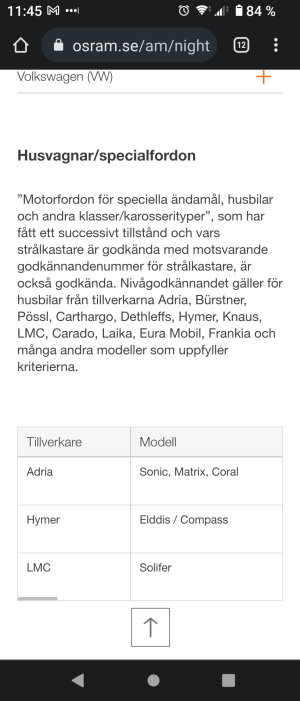

Nu hittar jag inte tillbaka, snacka om rörig sida, men nu fann jag detta tolkar den som att dessa få husbilar ska vara ok att byta lampa på, i Sverige.
Eller så tolkar jag infon fel.

Visa bilaga 228434
Enligt denna ska det vara godkänt. Har kollat alla E-nummer på Fiat Ducato strålkastare och de stämmer enligt Osrams uppgifter.
Frågade när jag besiktigade. Bilprovningen godkänner inte även om det finns ett tyskt godkännande
Jag kommer iaf att testa. När man skrivit ut intyget på att de är godkända för Fiats strålkastare ska dom få visa motsatsen. Finns ett E-godkännande i ett EU-land ska det tydligen gälla inom EU.
