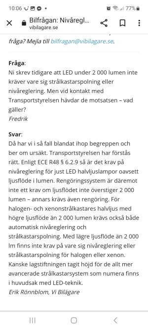

Det är reglerat i lag betr. automatisk nivåreglering och strålkastarrengöring ber. på lamptyp och ljusflöde

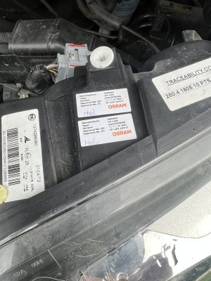

Nu är lamporna monterade på både halv och helljus och godkännandet utskrivet. För säkerhets skull satte jag etiketter för både halv och helljus.
Precis som jag gjorde. Ska besiktiga om knappt ett år - då har poletten förhoppningsvis trillat ner hos besiktningsföretagen.

Jag har tidigare haft en Osram Led på en bil och den blev underkänd på besiktningen trots att jag läst att just den lampan var godkänd.
Besiktningen sa att det är godkänt att eftermontera led i halvljuset om tillverkaren intygar att lampan understiger 2000lumen.
Men eftersom en original lampa ligger på nästan 2000 så bytte jag tillbaka till halogen och sket i att forska vidare.
Dock är det krav på auto höjdreglering om ljuset är starkare än 2000 så det är oftast där det faller.
