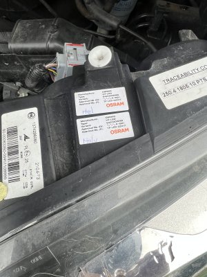

Du behöver inte vara orolig. Var förbi bilprovningen idag där jag ska besiktiga nästa vecka. Det viktigaste var etiketterna på halvljuset och det dokumentet utskrivet. Eftersom det är ett dokument som inte kan skrivas ut utan QR-kod garanteras äktheten på lampan. Nivåreglering krävs också men den behöver inte vara automatisk. Dom hade tydligen fått informationen om vad som gäller ganska nyligen men som sagt innan var dokumenten viktigast.

Uppdatering. Nybesiktigad utan anmärkning med Osram H7 Led. Etiketterna på strålkastarhusen garanterar äktheten sa bilprovningen
