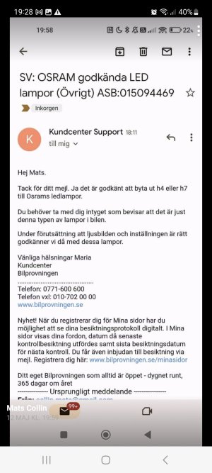

Här är ett skriftligt svar som "Mats" fått från Bilprovningen som sägs godkänna dessa nya lampor.
Jag undrar om de övriga reglerna betr LED-lampor som föreskriver aut. höjdjustering och strålkastarrengöring inte gäller här...

Jag har bytt för en månad sedan på både hel- och halvljus. En otrolig skillnad. Och har så klart med intyget.

Beställde precis till både hel o halvljus. Tack vare "Mats" svar från bilprovningen. Står ju klart uttryckt på Osrams hemsida att man ska ha intyget med sig:p
