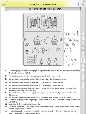

Victron kopplar jag ju in och ur, vanlig väggkontakt.
Hur elblocket fungerar kan man se här. Men jag blir inte klokare, men kanske nån annan. Det som är handskrivet har jag inte gjort.
    399,4 KB · Visningar: 94
