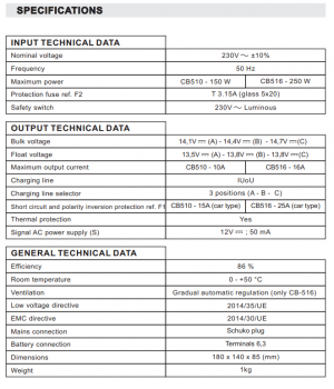

Nu har jag faktiskt lyckats skruva bort locket till batteriladdaren från CBE och kollat, CBE 516-3
Denna laddare har 3 lägen, A, B C, står nu på C. Vad ska jag välja nu?
Specen är enligt bifogad bild

Bättre safe än sorry typ antar jag. Stort tack för svar.
Jag får testa detta och verkligen följa så laddaren inte drar iväg över 15 volt om jag använder den. Sen finns ju möjligheten att slå av ibalnd lyckligtvis. Tycker tyvärr det är bekvämt att stå på el ibland på campingar/ställplatser, men det gillar ju inte batteriet.
Om jag verkar nervöst lagd om detta beror det på att detta är ett batteri som satts in som kompensation pga av återkommande batteriproblem, som visade sig bero på att boostern Schaudt 121525 varit felkopplad från fabrik.
Så jag försöker vårda det och lära mig själv. Och det verkar ju behövas om denna var satt i läge C och inte kollad.
Läs vad batteritillverkaren rekommenderar,vissa litiumtillverkare har 14.6V men dom flesta dock 14.4, ofta monteras tillbehör utan att kontrollera att dom är rätt inställda,tyvärr.
Jag har denna laddare och den ger exakt 14.4 aldrig sett högre, men som du säger bättre att kolla en gång extra.
