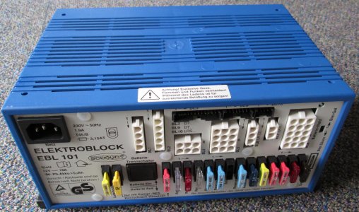

Efter at have læst en masse forskelligt om ladning er jeg overbevist om at LiFePo4 batterier holder længere, hvis de lades med en lithium profil.
Jeg har derfor fjernet sikringen til EBL's indbyggede lader og installeret 3 ladere med lithiumprofil, nemlig 230V, MPPT solcelleregulator og Booster fra bilens generator

Jag har 2st 83ah LiFePo4 batterier och använder original laddare, på vår bil så sitter det en separat laddare inte i EBL:en har även solceller med en laddare som är inställd på lithium.

Her er lidt om laderen fra det italienske firmas hjemmeside:
Desværre kan jeg ikke finde oplysninger om deres elektroblock, men jeg fandt dette billede:
Den lyse grå i midten er elektroblokken, og den lyse grå til venstre er dobbeltpolet sikring. Det som er på billedet sad i min italiensk producerede Elnagh fra 2011
Visa bilaga 218458
Ungefär så ser det ut i våran plus att det sitter en inverter för 220v original där med.

Hur mycket har du ändrat vid batteribyte o hur gamal är bilen?
Bilen är en Hymer B 774 från 2005.
Ändrade inte ett dugg. Bytte bara "rakt av" som en del säger. Hade visserligen TRE stycken AGM-batterier innan. Men bytte till TVÅ litium.
Läser av batteriernas status, vid behov, på mobiltelefonen.
