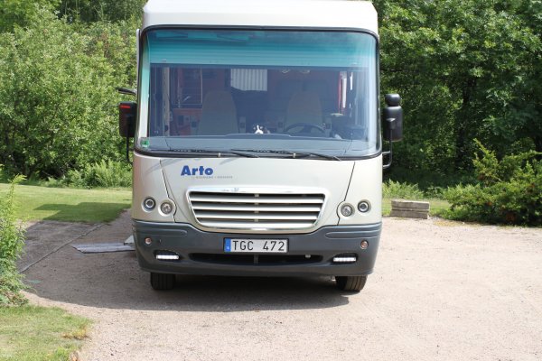

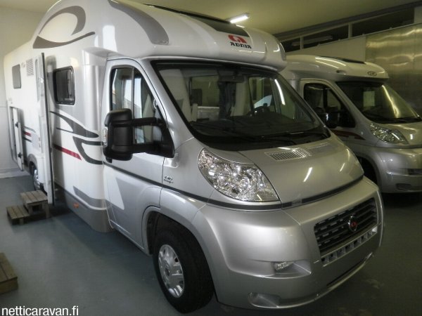

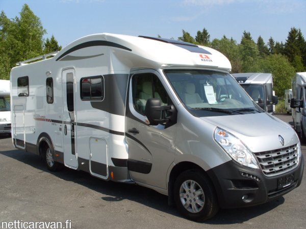

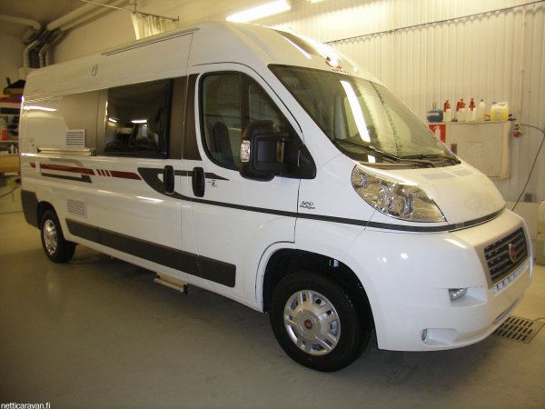

Jag har igen läst här (Finland) att lagen börjar gälla från Juli datum minns jag inte. Jag kolla Adria affären han sa att han beställt med DRL kosta litet extra. Kolla även bilar i affären DRL lyste ensam när du starta o strax du satt parkering eller halv så slockna den. Det var fabriksmonterade ljus på bilarna. Om bak ljusen läste jag att bromsljusen syns bättre i solsken när bakljusen inte lyser.
Lamporna skall även vara EU godkända o finnas text på glasen glömde att kolla texten/bokstäverna.

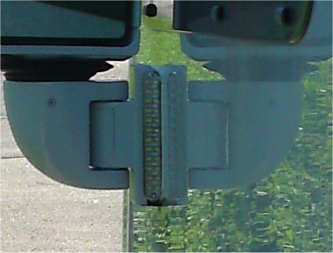

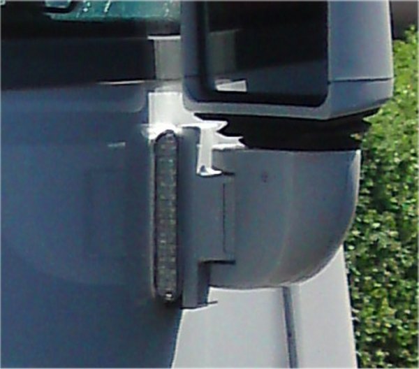

Mine DRL lykter lyser bakover og jeg benytter dem ikke som kjørelys, men lys for å lyse opp siden på bilen og bakover ved rygging og kjøring på trange plasser i mørket. De er på 5W pr. stk. Koples over egen bryter og går under arbeidslys.

Jag har også monteret DRL lamper i dag fra Bengt Åke
De luser med Posionslus og släcks når halvluset slås på
Erik
543:yes:
    7,5 MB · Visningar: 16
