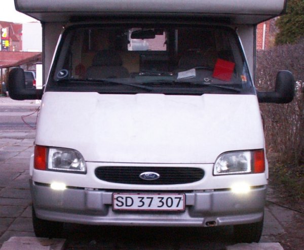

Sv: DRL - varselljus
Hade missat denna tråd eftersom DRL inte säga mig något och bara visste den danska orden kørelys - vid den tidpunkt då tråden skapades.
Nu har jag installerat varselljus också med en effekt besparing på ca 170 watt och omtrent + 0,2 volt til batterierna - snabbere ladningen.
Jag har kopplat ut automatisk halvljus för flera år sedan på grund av någon körning i Tyskland, etc.
DRL - varselljus kopplas automatiskt genom att slå på, och av automatiskt när halvljus är påslagen.
Relä - Biltema
Används 2 motstånd för att undvika inbördes beroende fel i LED och för att reducera spänningen med ca 1,2 volt.
LED-lampor kan förstöra det mobila bredband genom överhettning automatik.
Förbrukning ca. 8 watt totalt.
