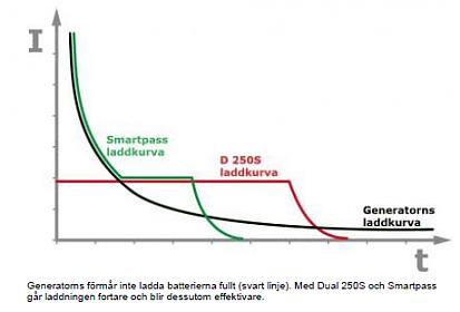

Denne grafiske fremstillingen, burde vel feie all tvil tilside når det gjelder bruk av DCDC.
Og lade batteriet opp til ca 60-70% gjør generatoren raskest, men og lade fra 60-70% til 100% gjør DCDC helt klart raskest og generatoren aldri. Montere man Smartpass i tillegg er det vel ikke tvil.

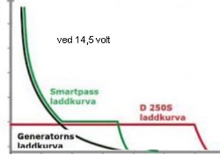

Denne Ampere lade kurve er frembragt af Ctek og illustrerer Ampere/tid - men mangler tal, kurve for volt og/eller watt.
Ctek illustrationen forudsætter at ladespændingen for generatoren ikke kan komme over ~14,2 volt.
Det kalder jeg mere salgsinformation end saglig information.

Om Ctek kurvan (~ 14,2 volt), förutsatt att varje steg på t-axeln är en timme, vad skulle da vara bäst efter 3-4 timmars körning med smartPass ?
6-7 timmar uten smartPass ?
Visst - Rätt - generator laddning.
CTEK - det är på den igen - en ommer'.
