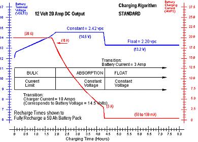

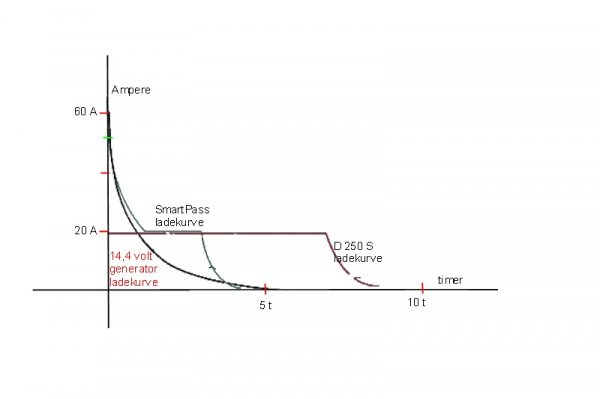

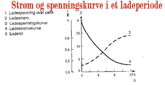

Bare en liten ( laaaaang) forklaring på ladeforløpet ved lading av batteri med generator og lader, for eksempel DCDC lader.
I en generator er det bare strøm og spenning som gjelder, høy spenning liten strøm. Lav spennig , stor strøm. Spenningen styrer også magnetiseringsstømmen til generatoren og derfor blir forholdet som beskrevet ovenfor.
Spenning og batterilading er litt annerledes og batteriet bør ikke ha høyere spenning enn 14,2-14,4V fordi da gasser det. Men for å få batteriet fulladet må det gasse, men ikke med for høy spenning og denne gassefasen bør ikke være for lang 1-6 timer avhengig av batteritype og det er i denne fasen de siste ca 20% av batteriet lades.
Den V er ved 25 gr. C og er det kaldere må spenningen være høyere og er det varmere må spenningen være lavere. Ca 0,3V/10 gtr.C
DCDC laderen vil ikke være over 14,4 i den vannrette strømkurven, da bygges spenningen opp og strømmen er maksimal. Min starter som tidligere nevnt ( i annen tråd) ved ca 13,9V (helt avhengig av hvor mye batteriet er utladet) og stiger opp til 14,4 V (Høyere eller lavere avhengig av temperaturen) og har den spenningen i den kurven som ladestrømmen blir mindre ca. en times tid og spenningen blir 13,8V (igjen avhengig av temperatur) og der ligger den fordi batteriet er fulladet.
Startbatteriet mitt har hatt en spenning på ca. 14,4 V hele tiden, strømmen vet jeg ikke noe om, men jeg har beskrevet det i en annen tråd om hvordan det var på bodelsbatteriet før jeg monterte DCDC laderen.
Så og lade batteri med generator eller DCDC lader er 2 forskjellige verdener og kan nesten ikke sammenliknes, Kun ved få tilfeller i en liten del av ladefasen vil en generator være bedre enn en lader. Så totalt er det rått parti og sammenlikne de 2 lademetodene.
Legger ved 2 blider som viser lading med generator og lading med lader og det er vel ikke tvil om hva som er best. Spørsmålet er om en har behov for så god lading en DCDC lader gir og om en er villig til å betale kronene det koster.
Husk at batteriet vil nok få lenger levetid med DCDC lader, slik at merkostnaden er ikke lik kostnaden. Husk også at en vil ha mye bedre oppladede batterier og gå seinere tom for strøm og det kan en ikke sette en kroneverdi på, hadde man kunnet gjort det er det kanskje billigere enn bare generator.
Jeg og flere med meg har sagt at etter vi har montert DCDC laderen føles det som vi har fått et batteri ekstra. Husk også at det er flere fabrikanter som produserer DCDC ladere.

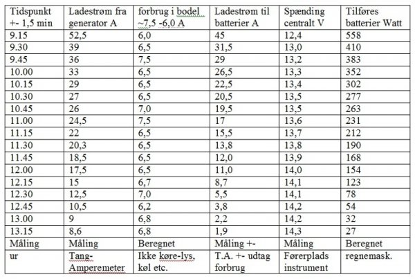

Hvad du måler er denne lille sekvens (rød cirkel) og sammenligner den med hele min tabel som har en afladning tilsvarende den som er vist i hele cTek kurverne.
Förbruk 0,972 kWh = 81 Ah/12 v - tilbakeladdat vid 8-12 grader Celcius.

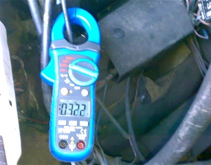

Du får använda tangamperemeter och voltmeter.
tangampermeter.jpg, f.eks. Tangamperemeter DCM 6003 AC/DC - Biltema
Mätning av Ampere allt fron generator.

Det er høyst sannsynlig som du sier: Første måling er ett sted tidlig på den rette røde linje i diagrammet siden motoren akkurat er startet etter nedtapping av batteri, og den andre er nesten i bunnen av der den røde Ctek linje faller kraftig. DETTE ER JO GULL, OG HELE MÅLET!!!!!!!. For da viser det at Ctek laderen gir hva det er lovet i diagrammet, masse strøm og spenning underveis langs linjen, og når batteriet er fullt så faller den radikalt hurtig ned til 0-linjen, jobben er gjort som lovet fra Ctek. Etter dette er det ladespenningen fra Ctek gir som løfter syrevekt også.
Dette er jo hele poenget, når min DCDC fullfører og ladelinjen faller til bunnlinjen, vil generator fortsatt måtte slite og knapt aldri vil nå målet, nemlig å falle helt ned til bunnlinjen.

Ang måleinstrument, tangampermeter har jeg, Voltmeter fra Biltema eller andre billigsteder har jeg ikke. Men derimot ett Tillquist Multimeter som heter DT-443. Votronic har levert full batteriovervåkning i mine 4 siste husbiler, og oppfattes som en god løsning, siden alle har fått det montert, men er noe kostbar. Volt meter har jeg også i Votronic battericomputer. Disse er for meg nøyaktig avlesninger.

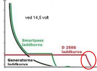

Men kan vi ikke få seriøse mätninger för jämförelse skull - så med den bästa neutrala föreställning, jag försökar laga lite med kurvor.
Jag tror faktiskt att smartPass kan komma lite snabbare till 14,4 volt.
Betygsätt själv

Tor du har helt rett, jeg glemte at Reve ser bare på en batteribank.
Det punktet med prisen gjør at løsningen bare en av teoretisk interesse for våre formål.
På min bil gir generatoren maks 50 A til bodelen, noe som harmonerer godt med en multisteg AC laderen på 45 A. Så for full glede av en DCDC lader måtte jeg også legge til smartpass - og med 300 Ah batterier så har jeg bra med strøm selv når de 250 W solpaneler ikke får nok sol.

Jag har justerat kurvor med traditionella laddningssystem (14,4 volt) för att rättfärdiga cTek D250S + SmartPass men enlig som avses:
http://www.husbilsklubben.se/forums/posts/415296
http://www.husbilsklubben.se/forums/posts/415309
- definitivt har sina förtjänster - men inte mitt behov.
PS.
Mätinstrument 1: tangAmperemeter med 2,8% precision
Mätinstrument 2: voltmeter testat med 0,5% precision i siffror
Möjliga max. avvikelser på 0,04 volt
