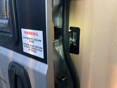

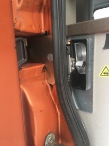

Till vänster syns yttre plåten med magnetsensorn som har tre pinnbultar som håller motorn på andra sidan C- stolpen.

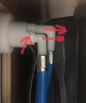

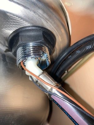

Vi hade skarvar på slangarna i skåpetÄven jag blev inspirerad av trådstartaren och beställde en dörrstängare. Installationen är påbörjad men funderar nu på hur jag ska få bort vattenrören tillfälligt. Någon som vet hur man tar bort dessa?

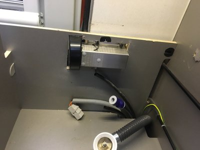

Tyvärr föll dessa alternativ bort då köksmöbeln hade fått byggas om för mycket, motorn tog plats på insidan av dörren.ok,
