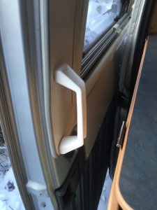

Nu kommer bild på handtaget, det fungerar lättare för mig med svaga artros händer. Ger en rejäl extraskjuts på slutet. Den lilla fåniga svarta klumpen som ska föreställa handtag ger jag inget för. Men vill gärna få en bild och beskrivning på hur tampen fästs i bakkant på dörren. Det tror jag blir ännu bättre i kombination med handtaget. Hälsn. Eva

Väldigt enkelt och effektivt. Jag är lite förbryllad över att denna lösning inte är mer spridd...
Automatstängningen som numera finns på tex Pössl jobbar efter samma princip. Att dra in dörren i bakkant snarare än att sätta en väldig fart på den i sidled.
Tog en smidig läderrem, vek den dubbel och skruvade men stor plåtskruv och bricka. Använder den för att dra in dörren en bit nu också så att dörren stängs tyst!
