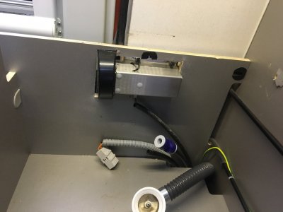

Har nu använt dörrstängaren i tre månader och har fungerat oklanderligt. Någon justering kommer nog inte behövas över tid, då motorns klo drar in dörren förbi låsläget en aning och sedan lämnar rullen som den grep om. Provat stt stänga på olika sätt, om man inte drar fram dörren tillräckligt kan den missa då dörren fjädrar ut igen Innan klon fångat rullen på beslaget. Då är det bara att drar igen lite mer utan att smälla igen. I början hände det att man tog i som vanligt och stängde så motorn fick köra sitt varv i onödan... Men i allt så är det skönt att stänga nu. Öppningen är helt opåverkad och så länge dörren är injusterad som orginal ska det nog inte bli bekymmer.
De som tycker att man inte behöver är förmodligen bättre på att stänga än vi, men då man misslyckats en kväll nära andra bilar, och fått göra om , denna gång lite för hårt blir man glad över denna investering!
Vad behöver man för mått mellan skåpets baksida (insida) och fram till disklådan?
Låshusets djup?
Själva motorn är 60 mm i fyrkant. Men skyddskåpan över ”klon” är 75 mm från montageytan.
Vår Adria Twin Titan hade väldigt ont om plats, men det var inda problem. Tror att vi hade värsta köket att montera i ...
ritning finns på leverantörens hemsida

Tack för hjälpen, Christer

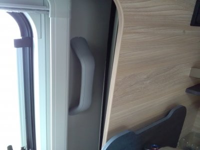

Det är i bakkant på dörren handtaget ska sitta om man vill kunna stänga lite tystare. Man behöver dra in dörren i bakkant istället för att flytta den i sidled som man gör med ett handtag i framkant.
Knaus Boxstar har fabriksmonterat ett handtag i bakkant på dörren !
