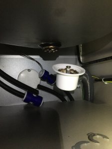

Efter att ha retat oss på sidodörrens oväsen vid stängningsförsök och stängning, letade jag runt på nätet efter något som stänger lite mjukt.

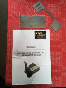

Softclose från A.S.T. I tyskland skulle gå att montera i vår Adria...
Efter att tittat på video på youtube bestämde vi oss för denna. Skulle den få plats? Skulle jag klara ut att montera? Ungefär 5000kr fattigare och

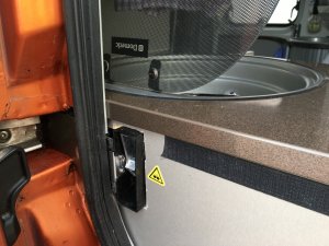

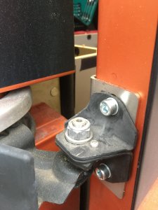

En paket rikare, började äventyret. Först skruva bort diskbänken efter att ha lossat gasrör till spisen, vattenrören i kopplingen under diskbaljan och avloppet samt sladdarna till kranen. Lossade nio skruvar undertill och i garderoben. Mätte och mätte, skulle den få plats bakom hon? Det verkade vara på det berömda... Monterade beslaget i bakkant på dörrenCDCF5062-4D17-42A3-81BD-F056A409003F.jpeg

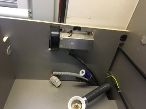

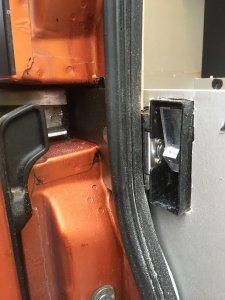

På bilden med bakkant på örren skymtar också beslaget med fäste för motorn och magnetsensorn som känner av en magnet i den monterade plåten i dörren. Det följer med två mallar för att kunna göra på rätt ställe i C-stolpen och urtag i köket. På den sista bilden syns själva låsexentern som griper om en rulle i det monterade dörrbeslaget. Vid montering av dörrbeslaget måste man ställa dörrens bakkant på något i rätt höjd, dörren är tung! När dörren kommer tillräckligt nära startar motorn och drar in dörren så att den går i lås. Nu behöver man inte mer än dra fram dörren så att den börjat gå in i bakkant, ett svagt vinande och dörren stängs. Vid öppning eller om man vill skicka igen dörren är det som vanligt. Tog mig c:a 7 timmar, men beskrivningen på engelska och tyska med bilder. Men värt att inte väsnas på kvällen
