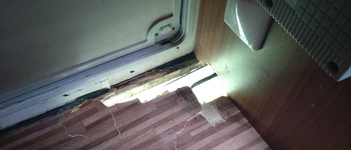

Det du skriver om nordiska vinterdäck, hände en kompis för två månader sedan.
En däck explosion på ett knappt 5 år gammalt nordiskt vinterdäck när de var på väg söderut.
Nu hade de reservhjul så assistansen bytte hjul på bilen.
De valde att vända hemåt igen då de inte hade hunnit köra på färjan ut från Sverige.
Nu går de och väntar på reservdelar och reparation på bilen så de kan komma iväg söderut igen.DSC_1428.JPG
Däcket slog hål i bottnen och rev av mer än en meter av vänster bakre sidokjolen, och sprickor i angränsande plastdetaljer.
Det ser ut att ta tid med reservdelar.
Adria skyller på leveransproblem av reservdelar, på grund av krigen.
Jag och Ursula lider med vännerna även om det inte var direkta personskador, men reaktionen när det small.
Den glömmer de aldrig.
