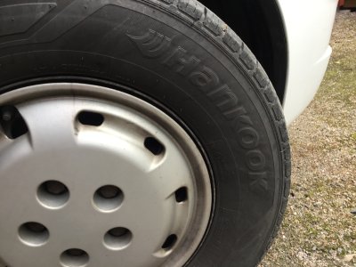

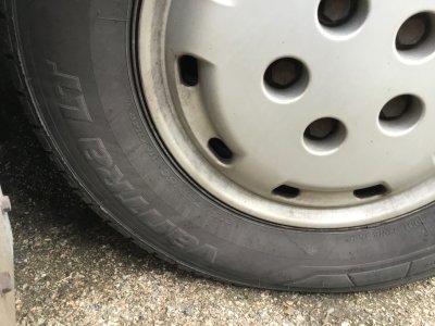

Kör med 3:e omgång Hankook Vantra LT och brukar få ut 7000-8000 mil, slits ganska jämt och brukar inte få nån obalans. Inte det dyraste, och inte det billigaste däcket. Men passar mig skitbra på våran 3500kg. Blir mycket grusvägar och mindre vägar. (Fiske, bär/svamp, jakt)
Mvh
Matti
Visa bilaga 234440Visa bilaga 234441
Det är superbra däck. Köpt dom med deras högsta lastindex när vår husbil väger 4.5 ton husbilen går mycket bättre än dom Michelin Agilis CP däcken som satt på innan. Tystare, mjukare och stabilare.. gulddäck är mitt betyg

9 säsonger åkte jag på mina Hankook Vantra, då var det 6mm kvar på alla 6 däcken, snacka om jämnt slitage, jag har varit nöjd med dem.
