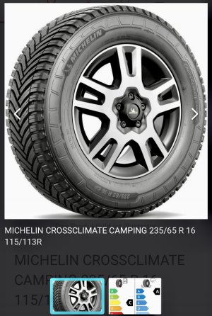

Håller på att leta gummiverkstad i Flensburg som kan skaffa hem och balansera följande däck till oss. Någon som har tips och alternativ till Euromaster?
A borde betyda bra vägegenskaper och 72 dB är ganska ”tyst” jfrt med många andra.

Betyget för goda vägegenskaperna gäller endast vid vått väglag.
För övrigt har däcket fått mediokra betyg i personbilsdimensioner.
Ett "No season-däck" anser många.
Sök på michelin crossclimate på youtube så kan du få värderingar angående däcket och bilda dig en egen uppfattning.

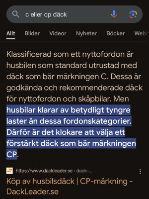

Det här är värt att titta närmare på, speciellt med CP beteckning eftersom vår HB står mer än den rullar.

Det tror jag inte att du behöver göra, jag har sett mycket bra omdömen av husbilsåkare om Michelin Crossclimate men det är ju naturligtvis inte avsett att vara ett nordiskt vinterdäck, utan ett bra åretruntdäck.
Och eventuella jämförelser med Michelin Agilis haltar ju, det är ett rent sommardäck.
