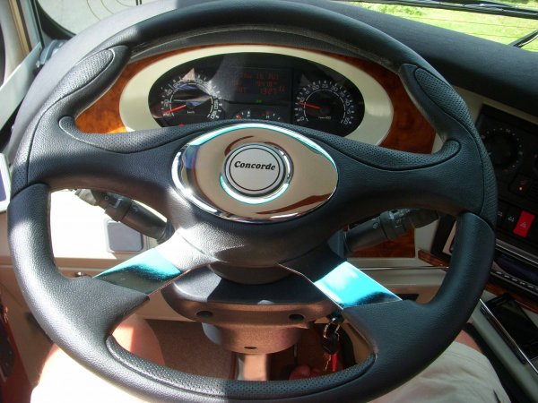

Bl.a visade han mig en ny specialdesignad ratt som föll mig riktigt i smaken.
Anledningen till att Concorde har tagit fram en ny ratt är förmodligen kundkritik, för att den ljusgråa originalmonterad gummiratten från Ivecofabriken ser alltför simpel ut, den passar helt enkelt inte in i deras egendesignade instrumentbräda..

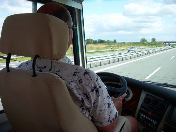

Dessutom är Iveco-ratten i mitt tycke alltför lågt placerad på rattstången samt även för liten i omkrets, rattkransen skymmer hastighetsmätaren vilket är väldigt irriterande.
Den nya ratten är en snygg svart sak som passar perfekt i bilen. Den är ca 5 cm högre och greppvänlig samt större i omkrets vilket göra att man nu kan se hastighetsmätaren utan att bocka sig, höjdskillnaden gör att får man får en bekvämare upprätt sittställning.
Priset för ratten var 250 EURO inkl. montering. Men jag fick absolut inte sätta dit den själv, vilket jag erbjöd mig att göra, då jag misstänkte det skulle bli omständligt och ta en djäkla tid. Jag fick rätt, ett par timmar tog det i anspråk med en otroligt tysk noggrannhet med stämplar och papper från TUV på att bilen är modifierad från originalet. Totalt 6 papper som jag skulle ha med under färd, viktigt sa de.
Trots deras noggrannhet fick jag göra om jobbet på Issigau camping då montören placerade ratten i något fel position, fick flytta ett hack åt vänster på splinsen.
Bifogar bild på ratten samt sittställningen och utsikt från förarplatsen.

Snygg ratt, kanske man skulle sattsa på en sådan, vår semester börjar runt 1/9 och då åker vi neråt, kanske borde vi stanna till vid Condefabriken. ha en fortsatt bra tur

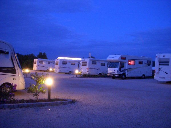

Ställplatsen är inte bara till för Concorde-ägare utan för alla som är intresserade av husbilar.
Det finns absolut ingen koll på vem som är vem på deras ställplats.
Märkligt nog har fabriken direktförsäljning till slutkunder vilket inte är väldigt vanligt i branschen, dessutom tror jag att man är extra välkommen om man kör dit med ett annat fabrikat och visar ( låtsas ) att vara intresserad. Försäljarna är flerspråkiga och riktigt på hugget. Jag fick ett inbytespris utan att frågan kom på tals. Vi var där för att byta ut en gråvattengivare som visade fel värde.
Vägens namn är Concorde Strasse.
Bifogar en bild på ställplatsen.

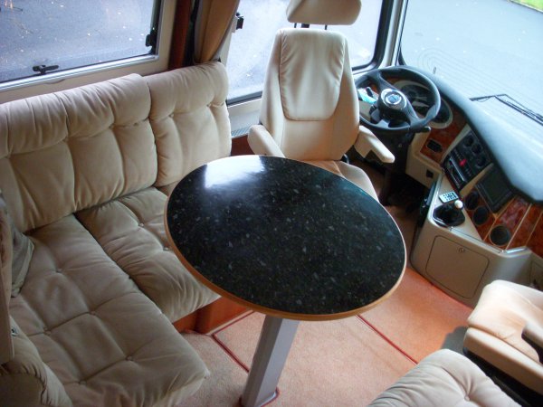

Har undrat varför Concorde inte använder sig av ett runt bord som Carthago har i sin Chic i51, bilarna är ju väldigt snarlika.
Deras sittgrupp med runt bord är bland det bästa jag har sett i en husbil, riktigt trivsamt gjort.
Om man ser det rent praktsikt så tar ett fyrkantigt bord även onödigt stor plats och hakar lätt i när man går förbi, speciellt om man är lite för tjock.
Dessutom har man ingen funktionell nytta av ett fyrkantigt bord i en Concorde, då det inte går att bädda till en säng i dinetten.
Därför tänkte jag.
Varför inte tillverka ett Carthago bord och se hur det blir i en Concorde.
Lämnade jobbet till en finsnickare och efter 3 veckor bytte jag 2500 kronor mot ett runt bord i svart granit. ( Ett riktigt Carthago-bord kostar 12000:-, !!!)
Resultatet blev så här för en ganska ringa peng, sett i husbilsammanhang förstås.

Ja det blev ju bra. Ett snyggt bord i en snygg bil så ska det se ut.
Till rätt pris också.

Kan bara instämma att i din bil Torbjörn passar det bra, snyggt - men inte i våran. Är helt beroende på vilken typ av inredning man har.

Snyggt Rantzow är lite sugen på ratten är det svårt att byta om man skulle beställa en sådan tror du?

Svar nej...
Att byta ratt är inga problem såvida du inte har airbag, då skall man inte pilla med ratten, farligt...
Men annars lyfter man bara upp gummi täcklocket med lite våld och då ser man muttern som håller ratten på plats, hylsnyckel 27 mm tror jag, efter att du lossat muttern lyfts ratten rakt upp som sitter löst på splines, därefter sätter du i den nya ratten och spänner muttern igen, ordentligt..

Rantzow tack för info skall nog beställa en det får väl gå med concorde logga carthago har ju inte hakat på denna ratt ännu

Kanonsnyggt med bordet, har samma problem i min Concorde, stooooort bord och vi är två personer, funderar på att göra något liknande.
Snickaren du anlitade, tar han beställning?

Snyggt, med den nya ratten går det nog att rotera förarstolen lite med än tidigare ser det ut som!! (är den mindre?)

När jag beställde bordet av snickaren fick jag ordna och köpa upp granit laminat skivan själv.
Minsta arket man kunde köpa var 4 kvm vilket innebär att det går att tillverka minst 3 runda bord till.
Det överblivna arket är alltså spill för mig och som du kan få använda, free for you.
Finns det fler i klubben som vill ha ett runt bord i så fall använder vi upp granitskivan som blev över, faktiskt synd att slänga den.
Mitt bord är 800 mm i diam, ett Carthago bord 830 mm. Varje cm på en diameter växer mer än man tror.
Så kolla noga vad som får plats och hör av dig.

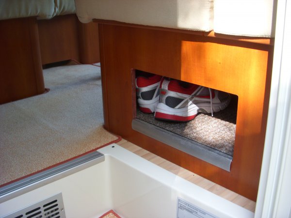

Hej Johny
Till din fråga.
Är det någon av Er som funderat på att såga upp ett hål under soffan till höger. (iaf på Carver) för att få ett hål att stoppa in skorna i? Hålet i golvet är lite för bökigt och 5 par skor tar upp en ruggigt stor plats..”
Var får man tag på en snygg list att täcka/gör det snyggt efter att sticksågen gjort sitt?
Jag har sågat upp ett hål på soff-gaveln, var tvungen att göra detta med en gång då min fru kunde ha en hel arsenal med skor med sig.
Det formligen drösade ut skor från vår husbil när jag öppnade dörren och skulle ut.
Om jag inte mins fel så var det 36 långa träskruvar som skulle väck innan man fick bort soff-gaveln. En batteri-skruvdragare är ett måste, annars kommer du att ge upp av frustration.
Jag lämnade skivan till samma finsnickare som gjorde mitt runda bord, att såga upp hålet var ett ögonblicksverk för honom och kostade en hundralapp. Använde en mörkröd träbets att täcka den sågade träytan med.
Konstaterade nu efteråt att hålet kunde varit lite större.
