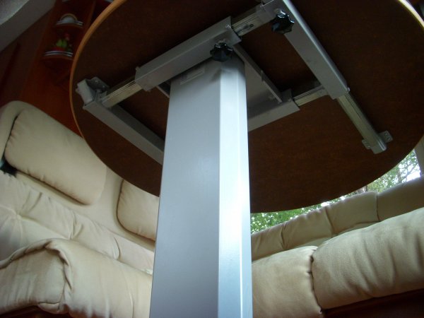

Hej Carver
Att ta bort hela sidosoffan tror jag är ett ganska stort ingrepp, installationen lämnar efter sig fula avtryck på golvet.
Det finns ett annat sätt att få mer utrymme mellan bord och sidosoffan, utan synliga ingrepp.
Man ändrar placeringen på bords-underredet, man borrar upp nya fäst-hål på det skjutbara underredet som bordet vilar på, vilket gör att man kan förskjuta bordet ytterligare inåt mot vinkelsoffan.
Denna åtgärd tillsammans med ett runt bord ökar betydligt passage-utrymmet
Alternativet är att skaffa sig en husbil i bar-utförande, då försvinner problemet helt.
- Den påstås vara den ultimata planlösningen i en husbil.
PS: Till Johny, ang ljudnivån:
Införskaffa ett par ( 3 st ) själhäftande ljudmattor med reflekterande yta och klibba fast dem ovanpå varandra under instrumentbrädan i motorrummet och du får en knäpp-tyst motor, i gengäld kommer du att höra du en massa andra irriterande ljud som du inte hörde tidigare, som du får ta itu med sen, som t.ex det stora svarta kistlocket som knäppa och gnisslar, detta löser man med små stols-tassar.
Bifogar en bild på underredet som visar vad jag menar.

Hej.Tack för svaret,jag har nog funderat på att flytta bordet också,men ett sidobord skulle vara snyggt och användbart,men man måste fixa till mattan den blir ju för liten.Men soffan är ju bekväm,jag får nog fundera litet till.Annars tycker jag att bilen går ganska tyst,om jag jämför med andra husbilar som jag haft,men nog är det bra om man får den tystare.

Bordet:
Att ta bort soffan låter lite väl drastiskt, jag kan uppleva att bordet inte riktigt når fram till den högra passagerarstolen i sitt yttersta läge för detta. Så det runda bordet borde väl ha ännu svårare att nå fram? Vi är ofta 4 som åker och då sitter det alltid någon där som får sträcka sig lite mer vid maten.

Var det någon som noterade att jag har vänt bordsstativet 180 grader ?
Förmodligen inte.
Nu sitter stativet åt rätt håll så att man kan låsa bordet sittandes från förarstolen.
Anledningen till att jag fick vända stativet var att min fru jämt glömde bort att låsa bordet.
