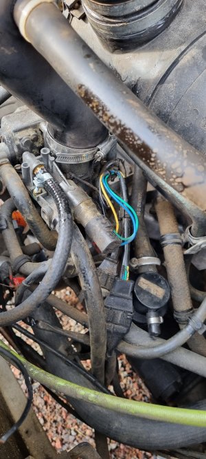

Det
:) hörs bra men håll koll nästa gång du startar den (kall) så det inte ryker mycket vitt och kolla även kylvätskenivån.
Edit: Jag menade inte att det är bra att den stannar utan hjälpgas utan att den nu går att köra med, ville klargöra detta för att undvika missförstånd.
Precis är bara glad av att den startar i alla fall men den är ju tyvärr inte körbar som den är nu.
Fattar inte varför den inte skulle gå på tomgång nu efter att den har startat? Har kollat så jag har ström till kontakten med blå kabel och den klickar när duttar med kontakten när tändningen är på även grön och gul har ström.

Det

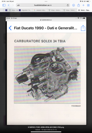

Jag ser på bilden att du har den mer avancerade förgasaren i din bil.
Se inlägg 7 i den här tråden. Kolla även i länken.
Vad jag vet är det automatchoke i den förgasaren. Kanske behöver justeras.
Sök på den förgasaren i Google. Den finns i flera Franska personbilar.
Jag lyckades hitta en fullständig beskrivning av den förgasaren för några månader sen.
Tyvärr sparade jag inte inte den länken. Sök så hittar du den.
Låter rimligt att det kanske hade blivit något tokigt med automat choken med tanke på vad som har hänt innan , har googlat runt på solex 34 förgasare men inte hittat den som jag har. Eller hur man justerar/nollställer choken för ser skulle mycket möjligt vara det som ställer till det nu.
