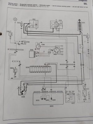

Det finns flera standard fel på de bilarna som kan påverka tändningen.
Motorn kan vara svårstartad eller går inte alls. Motorn kan även gå sämre.
De här felen kan komma och gå.
Kontakten på kabeln mellan fördelaren och tändmodulen. När jag tog isär kontakten på min bil rann det vatten ur den. Det kan även vara glapp kontakt i den.
Även kontakten till tändmodulen, samma kabel. Ärjar igen och smuts.
Jordplinten bredvid startbatteriet, en kabel går till tändmodulen.
Gnistan kanske kan bli svagare pga jordfel.
För några år sen efter vinteruppställningen gick motorn på min bil knappt att starta.
Motorn dog även vid gaspådrag. Felet var att det drogs in tjuvluft mellan halvorna på förgasaren. Det räckte med att dra de sex skruvarna på ovansidan av förgasaren.

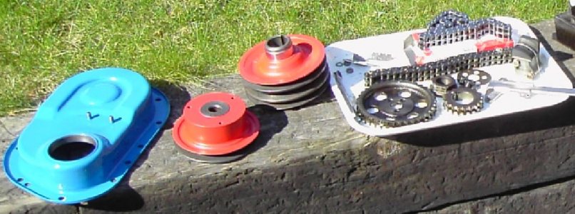

Det kan även vara en kamrem som kuggat över men då brukar det hosta till ibland
vid startförsök.
Tillagt efter påpekande om att denna motor har kamkedja. Vilket jag vet att den har. :)
Texten skall vara att detta kan hända en motorn med kamrem. Denna motorn det handlar om i denna tråd har kamkedja
så sannolikheten att den kuggat över är liten men jag vet att det går på andra kamkedjemotorer men har ingen kunskap om det kan hända denna motor utan att värre saker händer i denna motor.
