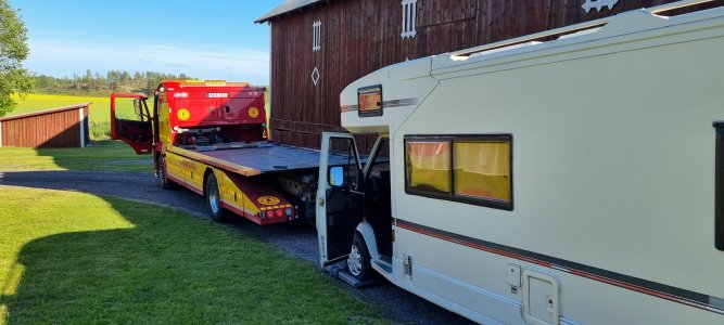

Johan_Li
59
Norrköping
30311
Tråkigt att höra.
Synd att du bor ca30mil härifrån.
Hoppas det löser sig.
Nu har Citroen felsökt motorn men det vet inte heller vad felet kan vara, de får den att tända precis som jag fick men inte att gå på tomgång så nu är jag tillbaka på ruta ett igen.
Känns jäkligt hopplöst när en märkesverkstad inte kan fixat/hitta problemet.
