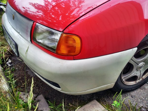

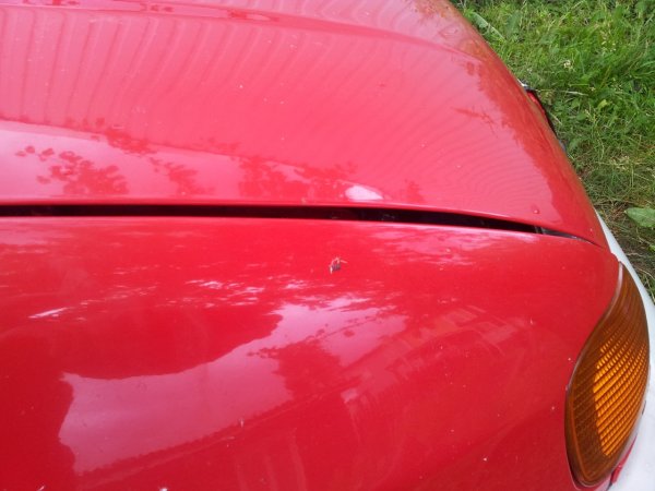

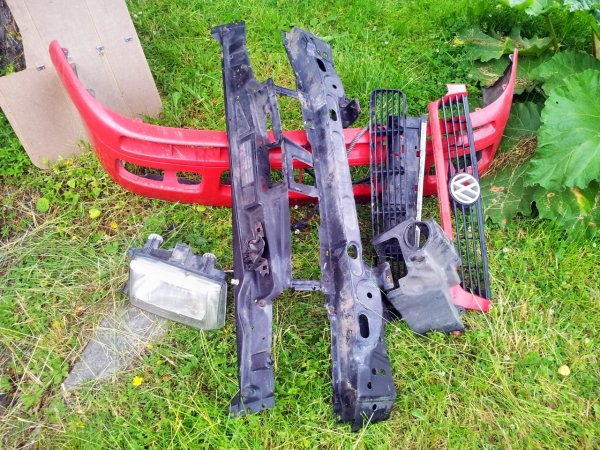

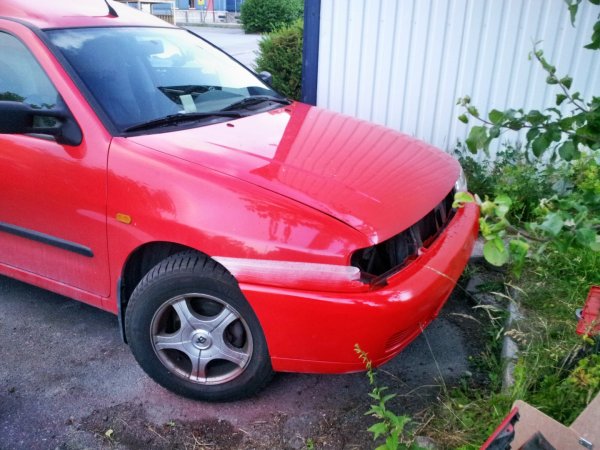

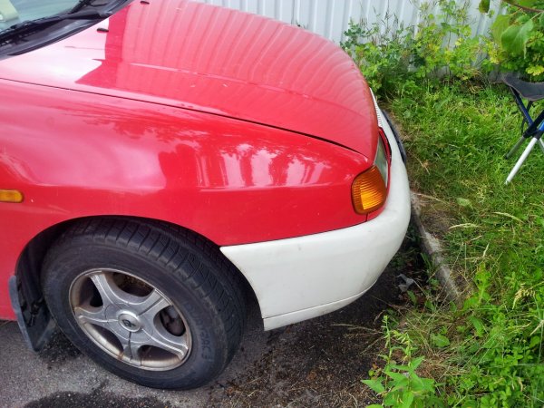

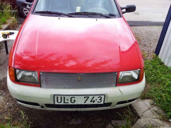

Jo nu har det hänt saker allt är monterat men jag upptäckte vid slutmonteringen att strålkastaren som kom från en seat och såg likadan ut var 1cm längre i nedkant och fästet för blinkersen var 1,5 cm framflyttat.
Eftersom det ska vara samma bilar, hittar etiketter här och var i bilen där det står seat på så är enda förklaringen att öka intjäningfaktorn på eftermarknaden genom små förändringar som skapar inkompabilitet men inte tillför något någonstans.
Så i skrivande stund är strålkastaren och grillen demonterad och jag har spraymålat kofångaren, en nyans ljusare men det kan jag leva med eftersom färgen täcker bra. En burk räckte inte till alltihopa så det blir att handla en ny när sverige fungerar som vanligt igen på måndag.
Nu ser man tydligt hur motorhuven ser ut i förhållande till skärmen det var mycket mer fel innan balken byttes, har två små bulor som inte syns efter riktningen.
Det kommer sig av att jag lade emellan en bräda och satte mej på huven och fick till den ganska bra, ska prova en metod som finns att beskåda på youtube man värmer plåten med en hårtork och sedan sprayar man rikligt med kylspray så att plåten krymper.
Har sett att man lyckats får ut ganska stora skador på det sättet även fungerar det bra på plastkåpor stötfångare och liknande.
Har varit ganska enkelt att laga bilen det som krånglat är att man sätter dit begagnade delar som inte är i toppskick och blivit skadade tidigare eller vid demontering.
Rostiga skruvar har varit ett annat problem men jag har sprayat på rostlösare dagen före och då har det gått bra, man måste ge medlet några timmar att bryta ner rosten för att det ska fungera.
Kan rekommendera andra att göra detsamma så länge allt sitter lätt demonterbart med skruvar, ordspråk: det perfekta är en fiende till det som är bra!

Krymping av plåt er en god velprøvd teknikk, men krever endel tid og en må kjøle på rett sett - husker ikke nå om det er fra sentrum av bulen og utover eller om det var motsatt som var det optimale.
Sv: Campingbil
Roligt att få beröm för det man gör men inte för mycket jag kan ju bli övermodig.
Jag skriver delvis här för att jag hoppas andra ska lära sig av mina misstag och framgångar, läser själv en hel del inlägg och har lärt mej en del.
Av det jag sett och rent logiskt är det från centrum man ska kyla, det går inte om man fått en skarp knäck på plåten vid någon förstärkning under.
Plåten har ju en inbyggd spänning och det är den man ska få tillbaka bankar man och slår så har man förstört grunden till den rätta formen och måste skapa en ny, att förstå hur det fungerar är en vetenskap och en duktig plåtslagare använder säkert en hel del intution för att förstå hur han ska göra.
Fartygsdäck ska ha en viss form för styrkan och för att vattnet ska rinna av.
Där värmebehandlar man med svets och värmer punkter längs hela däcket enligt ett schema.
Alla som svetsat bilplåt med gas vet ju att det är omöjligt att få det rakt eftersom plåten ändrar form, hårdlödning går faktiskt ganska bra använder man silverlod och det är rent blir det en fin fog eftersom det blir starkt och inte rostar så mycket och i de fall det rostar så är det inte fogmaterialet som äts upp. Räcker också med en billig blåslampa med engångstuber.
Lärde mej lite på skolan eftersom vi hade en plåt och svetsavdelning nära och nyfiken som jag är så lyckades jag lära mej en del av en riktigt duktig lärare som jobbat med plåt i hela sitt liv. Plockade upp en hel del kunskap från alla avdelningar som fanns där, och kunde inte riktigt förstå varför de andra inte gjorde likadant....

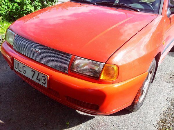

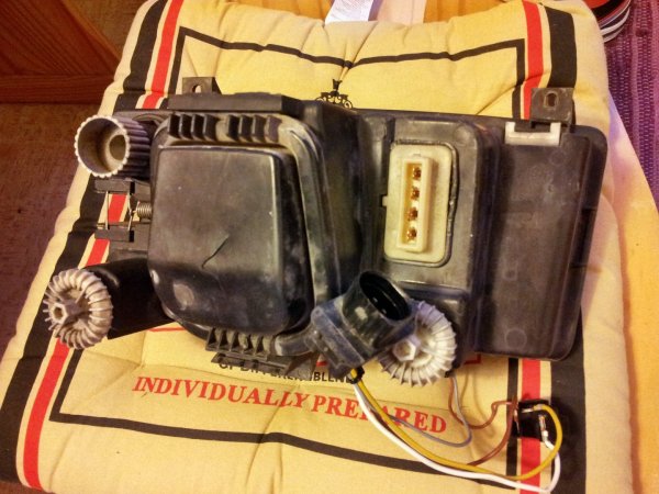

Idag har jag bytt tillbaka kontakten på strålkastaren jag ska byta ut mot en som passar från skroten, valeo har varit så listiga att även om volkswagen strular med olika kontakter så har de skapat en möjlighet att ändra kontakt.
Det är knappast meningen att man ska kunna det men med en värmepistol försiktigt använd så mjuknar plasten så mycket att det går.

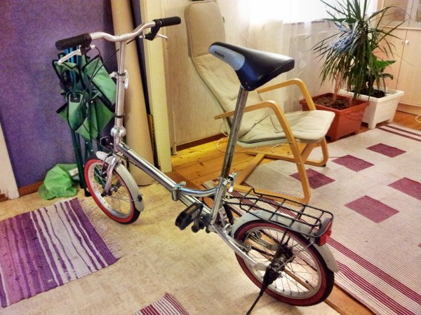

Var till Örebro idag och handlade en cykel som såldes av Volvo så därför står det Volvo på sadeln, det var en som jag förstår ganska nybliven medlem i HBK som sålde den billigt. Snål som jag är hade jag kollat upp att de senaste som sålts begagnat gått mellan 2000 -3000kr jag fick min för 500kr ett fynd.
Man fäller ihop den så att den går in i en väska, så jag kan ha den liggande i framsätet under natten så blir den inte stulen. Kvaliteten verkar riktigt bra ser inte ut som kina bara kromet som behöver putsas och ser som originaldäcken är kvar och i fint skick.
Den kanske får följa med på någon flygresa söderut också.
Går väldigt bra att trampa också känns stabil och bra, läste vad man skrivit här på HBK tidigare och det var positivt. Måste bara byta sadeln det står ju volvo...

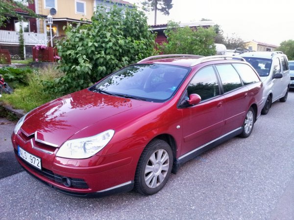

Jag har kunnat låna min fars bil den här tiden vilket har varit ovärderligt, Citroen C5 jag är inte van vid moderna bilar och den här är ju lite speciell med en massa elektronik.

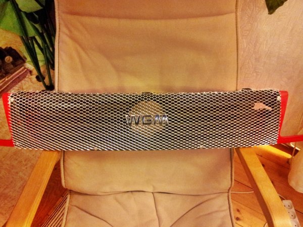

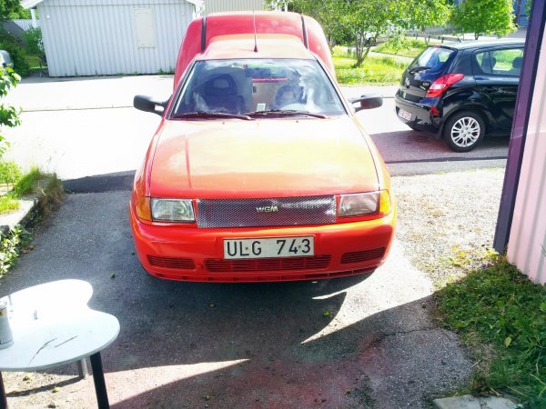

Har en passande strålkastare och färg hemma men vädret har hindrat mej att bli helt färdig denna dag.
Roade mej med att sätta på några bokstäver på nya grillen.

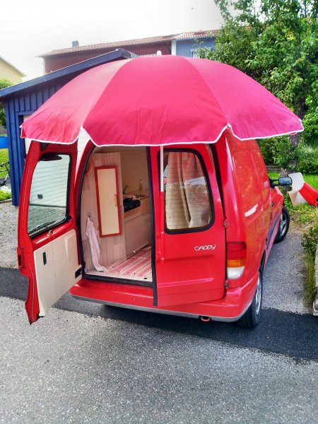

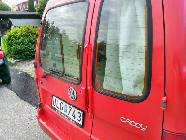

Äntligen färdig!
Fick lite skapligt väder idag, men det blåste så fort jag tog fram sprayburken så det blev inte så blankt men det går att putsa upp.
Jag är ganska nöjd med resultatet fick ju samtidigt till en personlig prägel på en dussinbil, så nu kan jag ut och åka. Finns en del jag måste göra innan för att hjälpa min far och vädret har ju inte varit så man längtar efter att bada.
Eftersom det regnar ofta så monterade jag fast en parasoll på ena bakdörren, nu kan jag ha dörrarna öppna utan att det regnar in och även sitta ute.
Det går ju att vinkla parasollen så man kan se till att solen inte ligger på direkt på bakrutan, om man vill vila en stund på dagen.
När man inte ska ligga still så fungerar det men ska man stanna lite längre behövs ett förtält. Skjuter upp kamremsbytet ett tag har fått nog av mekande ett tag.

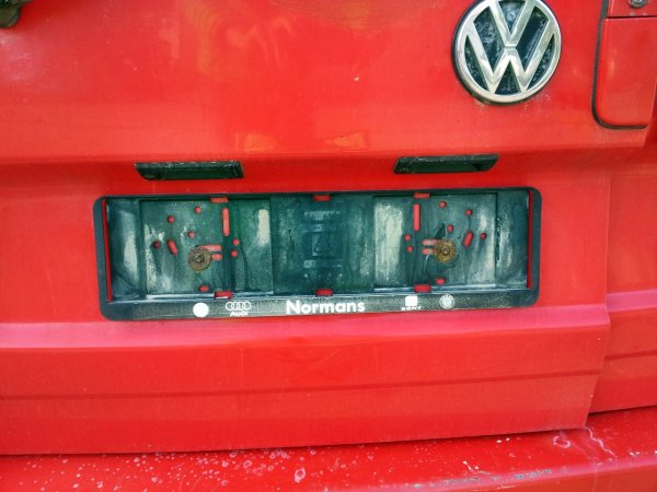

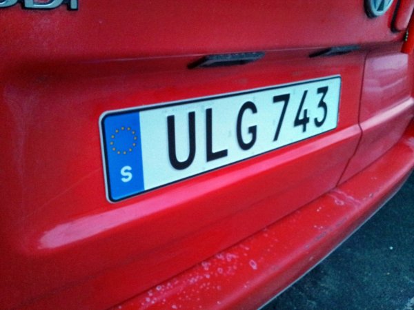

Beställde nya skyltar eftersom de gamla såg tråkiga ut när jag fixat fronten.
Vad jag inte förstod var att EU reklamen skulle ta en massa plats och göra att skylten är bredare och när man räknar på det är det en ganska stor miljöförstöring om man multiplicerar aluminiumet och plasten med antal skyltar *2 per bil.
Helt i onödan för att någon skrivbordsbyråkrat tyckte det eller har man haft en massa utredningar också?
Jag hade ingen lust att köpa nya hållare som f.öv. är väldigt lätta att stjäla en skylt från utan verktyg.
Hade kontaktlim hemma så jag limmade fast den helt enkelt, den håller nog bilen ut och vill jag ta bort den kan jag värma lite så limmet mjuknar.
Blev faktiskt bättre än med hållare eller skruv.

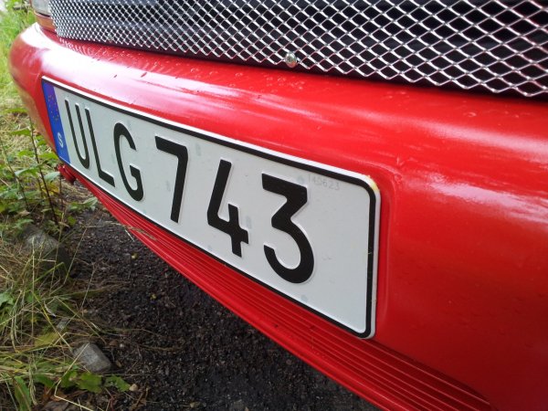

Har fixat bakre skylten på samma sätt som den främre, lite mer jobb det fanns en mutter som den rostiga skruven i som var monterad i plåten så att det blev en liten bricka på utsidan vilket gjorde det omöjligt att få skylten direkt mot plåten.
Blev tvungen att borra lite och då löste sig problemet, limmade fast med kontaktlim och ögonmått, såg bra ut!
