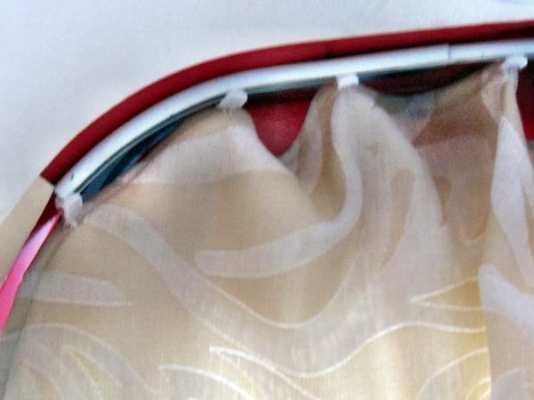

Har skaffat en gardin i möbeltyg samma som kudde och madrass.
monterade idag men skenan behöver fixas lite.

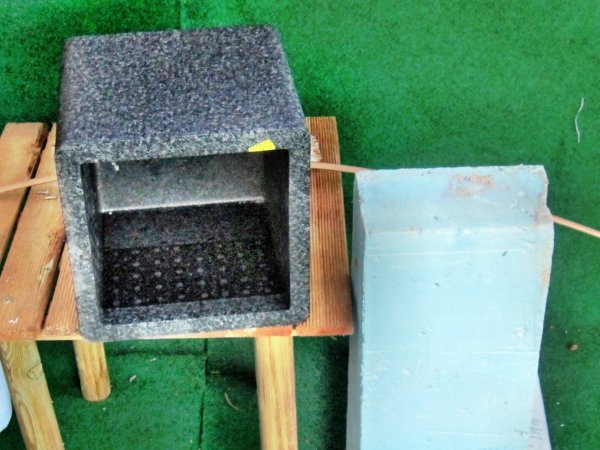

Var till en affär som säljer växter och hittade något som jag tror en hel del kan vara intresserade av!

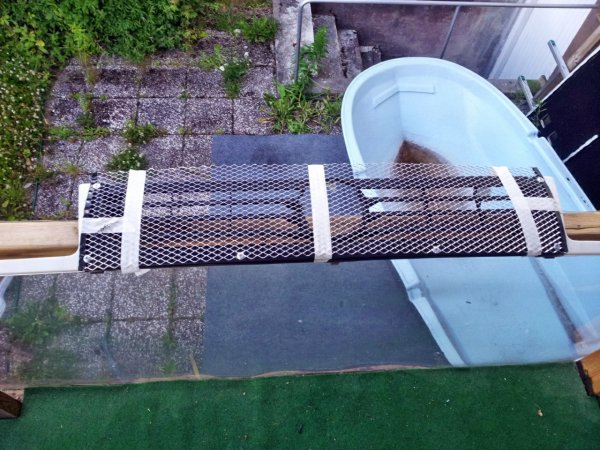

När man vill ha ett kylskåp så passar det ofta inte med standardskåp och då kan man bygga själv, nu har jag som den första hittat ett billigt kyl/frys för de som vill bygga själv.
Man kan nämligen köpa helt fyrkantiga blomkrukor i en isolerande skumplast i olika storlekar jag köpte en som rymmer bara 9,5l och för att få lock så ska kanske skära ut det från en cellplast bit men är nog enklare att köpa en likadan kruka och slakta den.
En kruka kostade 99kr så det är småpengar och väggtjockleken är 22mm eftersom de finns i olika storlekar så kan man med fantasi skära till något som passar och sedan installera en kylanordning.

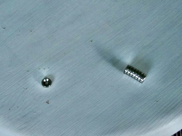

En bild föreställer alltså magneterna som jag syr fast på gardinen för att den ska vara på rätt ställe eftersom dörrarna lutar.
Finns på clas i sjön och väldigt starka.
Beträffande kylskåpet ska jag ha 2 lock för egen del ett som kan kyla via ström när jag kör och ett när jag bara ska ha bra isolering.
Det är nämligen så att ett peltierelement som sitter i alla elboxar i billighetsklassen består i huvudskap av två plattor med många små korta distanser imellan.
när man lägger på ström blir ena sidan kall och den andra varm, reverserar man strömmen genom att ändra plus och minus blir andra sidan kall.
Största problemet med de här boxarna är att de drar mycket ström alla drar ca: 5-6 A
Tömmer alltså ett batteri ganska fort.
Andra bekymret är att när man stänger av så kommer den kalla och den varma sidan utjämna tempskillnaden inom sekunder.
Det blir alltså varmt i skåpet inom någon minut, en vanlig kylbox kan alltså vara bättre jag tänkte lösa problemet med 2 olika lock.
Isoleringsförmågan i de blomkrukor jag föreslagit torde vara större än i de flesta vanliga kylboxar.

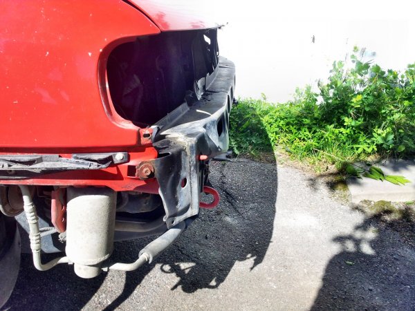

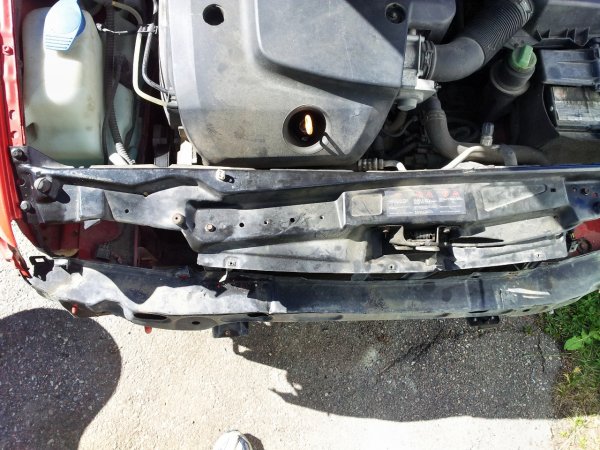

Lyckades få tag i stötfångare grill och strålkastare på en bilskrot.
Strålkastaren hade förståss den avlånga kontakten och min har den runda, varför man bytt är en gåta eftersom jag bedömer den gamla rent elektriskt är bättre förmodligen är det för att vårda eftermarknaden.
Men jag lyckades skifta kontakter eftersom valeo hade gjort samma infästning i lyktan så kontakten satt på en plastbit intryckt med ett par plasthakar.

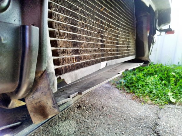

Eftersom jag fick tag i det mesta så rev jag mer än jag tänkt och också därför att det skulle bli svårt att få det bra med bara ny lykta eftersom det var fler skador som det skulle visa sej!
När jag fått bort allt så var tvärbalken allt sitter fast i krokig, även AC kylaren hade fått sig en törn.
Eftersom det är väldigt svårt att rikta en balk utan en verkstad så ska jag besöka samma skrot igen Norrköpings Bilskrot AB bra pris och trevlig man som demonterade delarna gör att jag återvänder dit.
Lika bra att köpa en oskadad balk och montera och jag vet ju hur bilen ser ut och att den är okrockad.
Har aldrig gjort sånt här stort jobb tidigare och hålls ute på min parkeringsplats, men det är egentligen inte svårt bara att skruva och se till att delarna passar ihop.
Jo jag lossade batterikabeln utifall jag skulle komma åt någon kontakt till krockkudden.
Huven fick jag till ganska bra men jag behöver den nya balken så jag kan se hur huven passar ihop med balken, hoppas bara att den passar eftersom jag har AC och den kylaren tar plats.

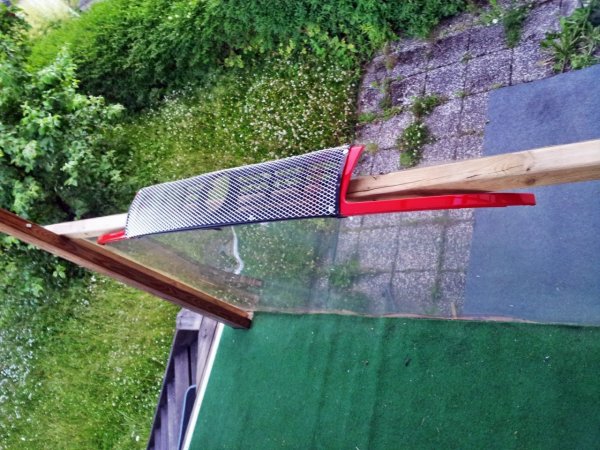

Börjar bli färdig nu, har monterat stötfångaren och kabeln till motorvärmaren som jag fick göra ett nytt hål för.
Har satt dit ett galler på grillen för att ge ett litet personligt utseende, kofångare och grill är vita så det blev lite spraylackning.
Lacken stämmer inte perfekt men det är en lack som ska användas till bromsok och den täcker jättebra, och sedan är det lätt att lacka på vitt, torkade av med aceton först.

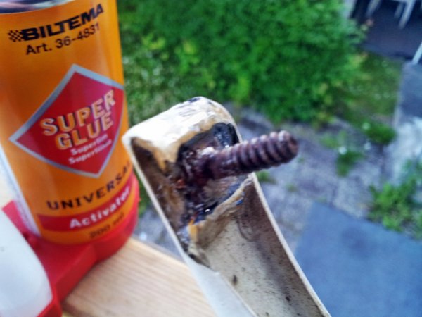

Ett fäste bröts sönder av den som demonterade, han trodde tydligen inte man behövde lossa muttern som höll grillen utan satsade på våld och på ena sidan gick det hyfsat på den andra gick det sönder.
Tråkigt när man betalar för hela delar det var en skada på ett annat ställe också som gjorde att jag valde att sätta dit ett galler.
Jag valde att limma fast skruven, tänkte ta epoxi men kom ihåg mitt bra köp på biltema tjockt superlim och kicker till ett kanonpris.
Bara att lägga på och spraya med kicker så härdar det snabbt, det fäster där många andra lim inte fungerar även på händerna....
Hade lite bilder trodde jag men det hade blivit en video eftersom jag använde telefonen och kom åt fel knapp. Återkommer med mer foton.
Tittade på ett foto från Gotland förra året.
