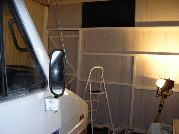

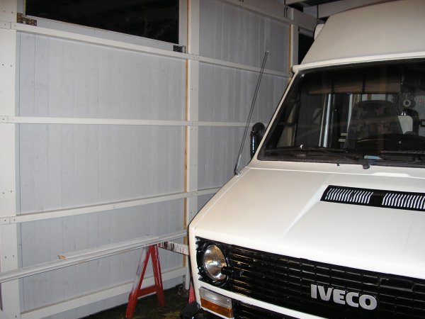

Nu återstår: Bygga för mellan takstolarna. (Har funderat på takfotslåda men väljer bort den eftersom jag anser att den skall ha ventilation. Dessutom är det så många småttingar som bygger i den utan bygglov.)
Täta längs marken och konstruera något som stänger infartsöppningen.
På utsidan fattas dessutom slutmålning och uppsättning av de vita "locken".
Jag tror inte att det är sant att jag har fått ett sådant utrymme. Njuter då jag vistas därinne och hör vinden ta i utanför. Måste slänga iväg ett par interiörbilder.
Återkommer senare med bilder på utsidan.
